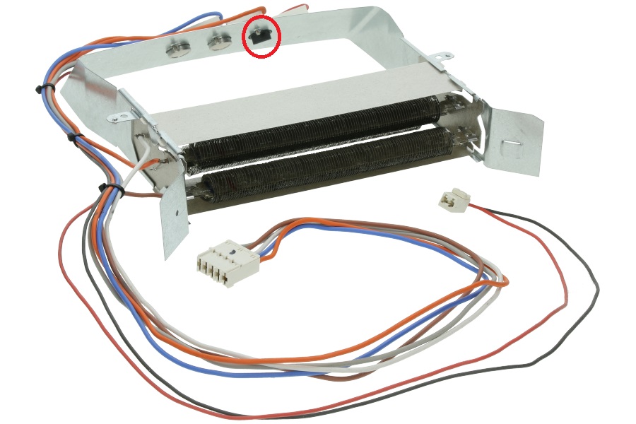

Je possède un sèche linge Hotpoint TCS 93B qui ne chauffe plus.
Il est entretenu régulièrement donc propre.
J'ai réarmé le klixon il a repris 1 jour puis rebelote, j'ai donc mesuré la résistance elle est ok, les deux klixon ok et la dernière sonde qui elle ne laisse rien passer.
Je soupçonne que ce soit une thermistance.
Si vous pouvez me confirmer que sa peut être la source de ma panne car c'est relativement cher pour ce que c'est et assez compliqué à trouver.
Je joint une photo de la sonde en question

onsoir,
la dernière sonde est de fait une thermistance qui permet au microcontrôleur de connaitre la temp du bloc de chauffe
pour le reste
1/ si le th réarmable ne "tient" pas vérifiez dans un 1er temps le bon fonctionnement de la ventilation du bloc qui pulse l'ai chaud dans le conduit de séchage
et si ok remplacez le th réarmable
pas facile à trouver car en principe c'est tout le bloc de chauffe qu'il faut changer en cas de pb ..... mais à partir des infos sur le th défaillant on doit pouvoir en trouver un de remplacement

J'ai donc changé les klixons, sa change rien.
La ventilation tourne car le moteur d'entrainement du tambour entraîne l'hélice avant et arrière.
Sachant que rien n'est obstrué je comprend pas d'où sa peut bien venir
le 23/01/2019 à 21:47
bonsoir
si vous avez remplacé les thermostats sans succes le bloc de chauffe est hors de cause
il reste
sur la carte de controle le ou les relais de puissance qui connecte le bloc de chauffe au secteur coté phase et coté neutre. vérifiez ce ou ces relais
il reste aussi le systeme de mesure de l'humidité du linge dans le tambour
un sèche linge sèche du linge humide !! et arrete de chauffer quand il détecte que le linge est sec( ou presque)
il y a donc dans l'appareil un dispositif appelé capteur d'humidité qui envoie au microcontrôleur une info lui donnant le taux d’humidité du linge dans le tambour
il faut donc regarder dans ce coin là mais je ne peux en dire + sur le sujet car ne connais pas en détail le principe du capteur d'humidité chez Hotpoint /Ariston
