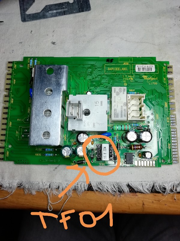

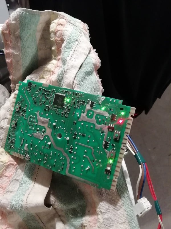

Bonjour voilà j'ai un problème avec mon lave-linge Whirlpool awod8452 plus rien ne s'allumait j'ai donc tester l'arrivée d'alimentation ok l'arrivée à la carte de commande ok j'ai bien dû 220 j'ai démonté la carte c'est une l1799 j'ai changé les composants résistance R 0,20 Lmk 305 PN ainsi que la bobine l003 j'ai tout remonter réinstaller et là rien du tout j'ai donc re démonter la carte contrôler un à un chaque condensateur chimique ils sont tous bon contrôler au multimetre les diodes elles ont l'air bonnes je ne vois pas vers quoi me diriger quelqu'un aurait-il une idée cordialement Fabrice

bonsoir
si vous avez remplacé les " 3 composants miracles" en aveugle cad sans diag ni controle préalable il se peut que vous ayez laissé des composants Hs en particulier dans la boucle de régulation ou que vous ayez abimé les pistes du circuit imprimé ou que la source -5v soit en court circuit
bien cordialement
mamigas

Bonsoir mamigas je vous ai envoyé un mail perso et du coup j'ai aussi poster sur ce forum effectivement je l'ai fait à l'aveugle j'ai une deuxième carte d'un autre lave-linge que j'avais gardé référence L 2524 qui elle s'allume bien lorsque je la branche à la place à quel composant pensez-vous que je devrais vérifier merci de votre aide

bonsoir,
Je suis bien incapable de répondre sans avoir la carte en main; seulement des pistes
soit une piste de circuit imprimé coupée la FB ou la BP du LNK
soit un composant de la boucle de régulation qui pilote la broche FB du LNK. est hs ou fuiteux ?
soit vous avez utilisé des composants "foireux" en provenance de kits pas chers constitués avec des pièces rebutées lors du test final boitier chez l'assembleur ( en chine). Ces pieces devraient partir " à la benne " mais des fois si elles sont "" un peu fonctionnelles "" elles sont rachetées par des brokers peu regardants puis remise dans le circuit ( c'est comme la viande avariée) il n'y a pas de petits profits
soit la source -5volts est en court jus via le microcontroleur et comme c'est à partir de cette source que se fait la régulation l'alim ne démarre pas .
c'est pour éviter ce genre de souci que perso je fais un diag systématique des chaines alim de la carte avant repar puis remesure toutes les tensions alim à vide ET en charge après répar avant de soumettre la carte à un test de stabilité tension (type power cycling 15/15) de 18 à 24h.
je sais que pour certains c'est la ceinture et les bretelles mais bon je préfère assurer !
bonne soirée
mamigas
mais bon peut être que d'autres contributeurs ont d'autres idées
bonne soirée
mamigas

Bonjour J'ai acheté ses pièces notamment le LNK sur Avtronic j'avais un doute sur le LNK je me demande si je vais pas faire l'essai d'en mettre un autre pour voir

Avtronic pourquoi pas mais je ne connais pas
il y a quoi d'écrit très exactement sur ce fameux LNK .??
méfiance qd meme car à chaque changement de LNK vous fragilisez la carte qui va finir par être KO
cdlt

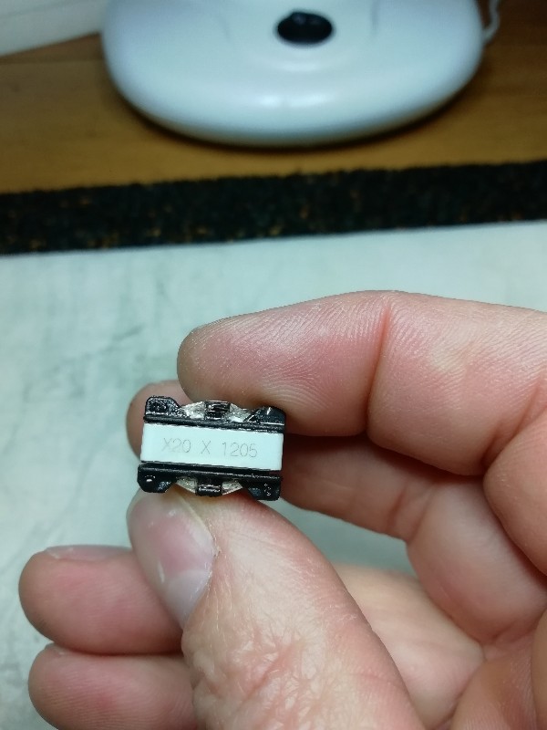

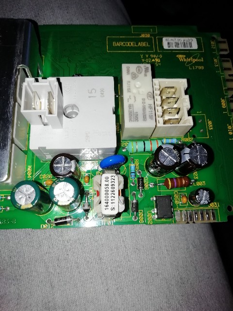

Et voilà le travail !!!!! j'ai trouvé le problème le petit transfo était HS merci un grand merci à Olivier d Angers (il se reconnaîtra) pour la pièce récupérer sur une autre carte car introuvable sur le net enfin moi je ne l'ai pas trouvé tout est ok la machine refonctionne heureusement je vais pouvoir rentrer un peu dans mes frais je joins deux photos pour ceux que cela pourrait dépanner et pour moi le problème est résolu

Suite
le 07/02/2019 à 19:20
Voilà affaire resolue

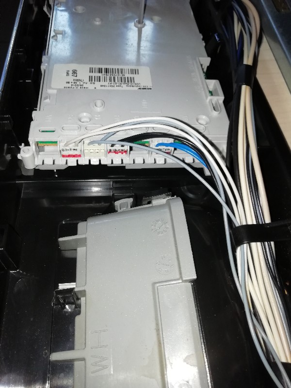

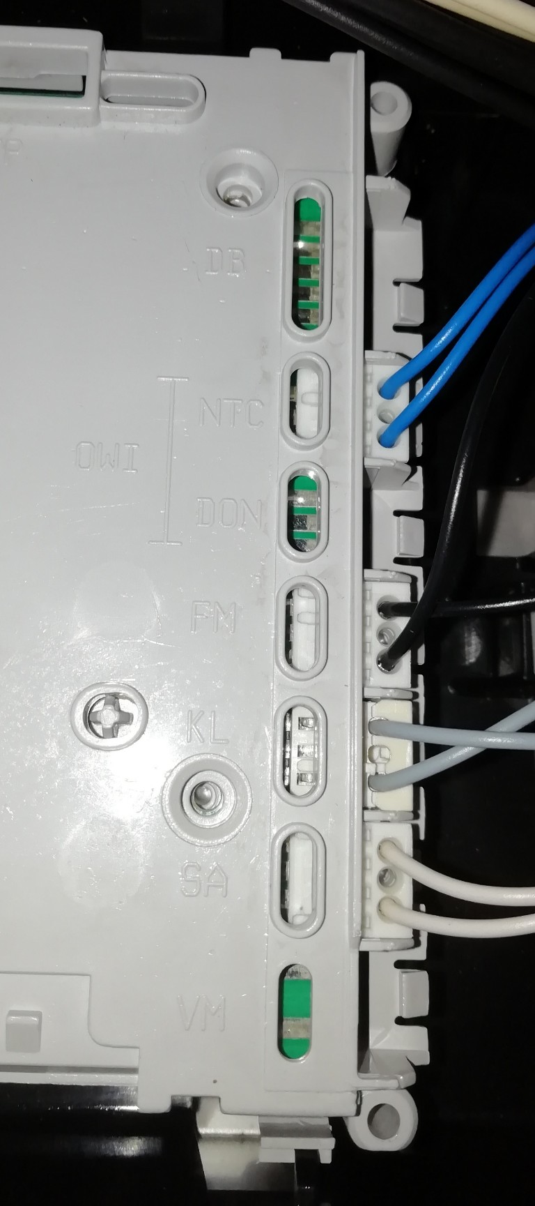

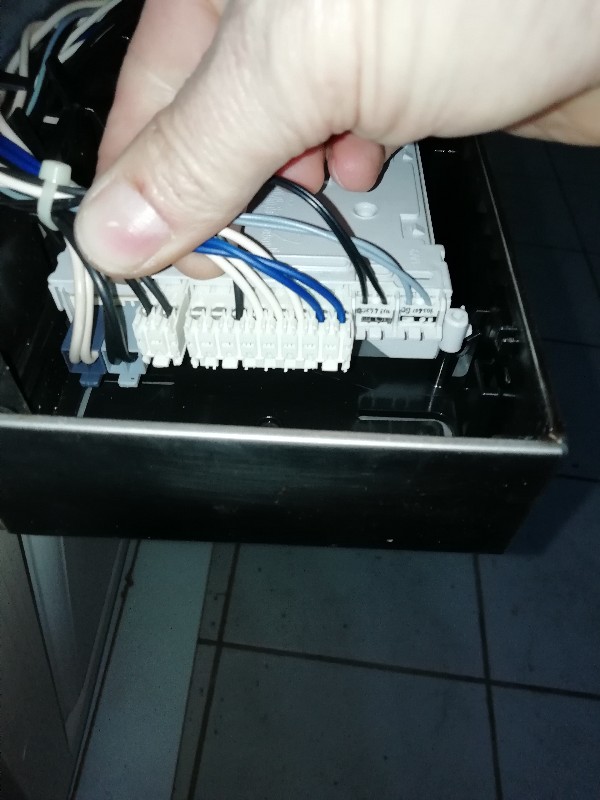

ayant demonté mon lave vaiselle pour changer un cable sectionné, il me reste un cable a connecté entre les bras( j ai oublié de prendre une photo pour celui ci)
il s agit d'un des 2 connecteurs qui part du sel/liquide de rincage le 1er est branché sur DD-DR et le second et bien il me reste comme option KL VM DON.
Si quelqu'un a la solution.
le 18/02/2019 à 13:37
Vous parlez de votre lave-vaisselle sur un poste machine à laver avez-vous la référence au moins de votre lave-vaisselle ?
le 18/02/2019 à 13:46
Oui je viens de m en apercevoir désolé.
C est un whirlpool adg676fd1
Je trouve nul part la désignation des connecteurs de carte

Voici des photos d'un lave-vaisselle d'une carte si cela peut vous aider
le 18/02/2019 à 16:32
Suite
le 18/02/2019 à 19:50
Suite
le 18/02/2019 à 20:13
Apparemment c est kl si cela correspond avec la vôtre de toute façon il y a les de trompeurs alors plus qu'à.
