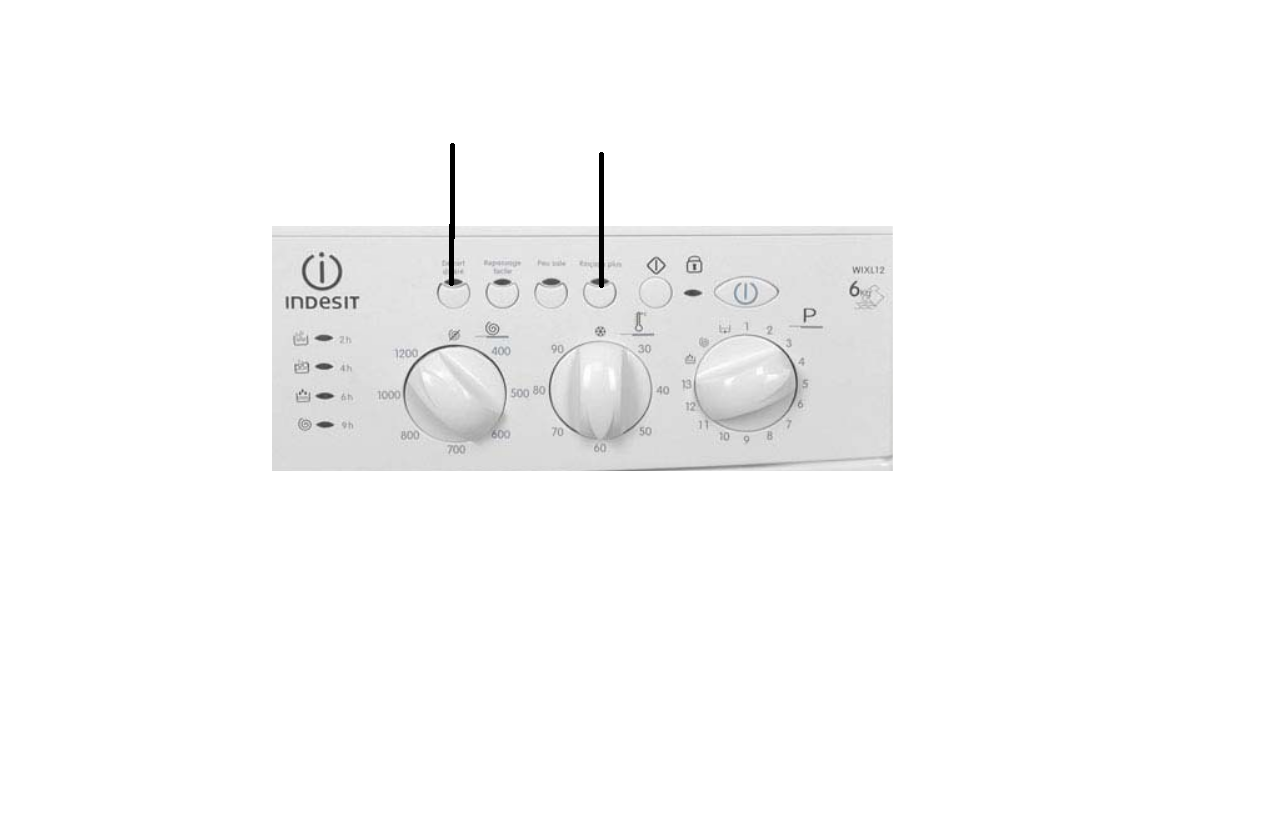

vous nous confirmer que c'est bien les deux voyant qui sont allumés voir image
le 13/01/2019 à 12:09
Bonjour et merci pour votre réponse.
Oui ce sont bien ces deux + celui de l'alimentation dont le clignotement est plus rapide que d'habitude.
