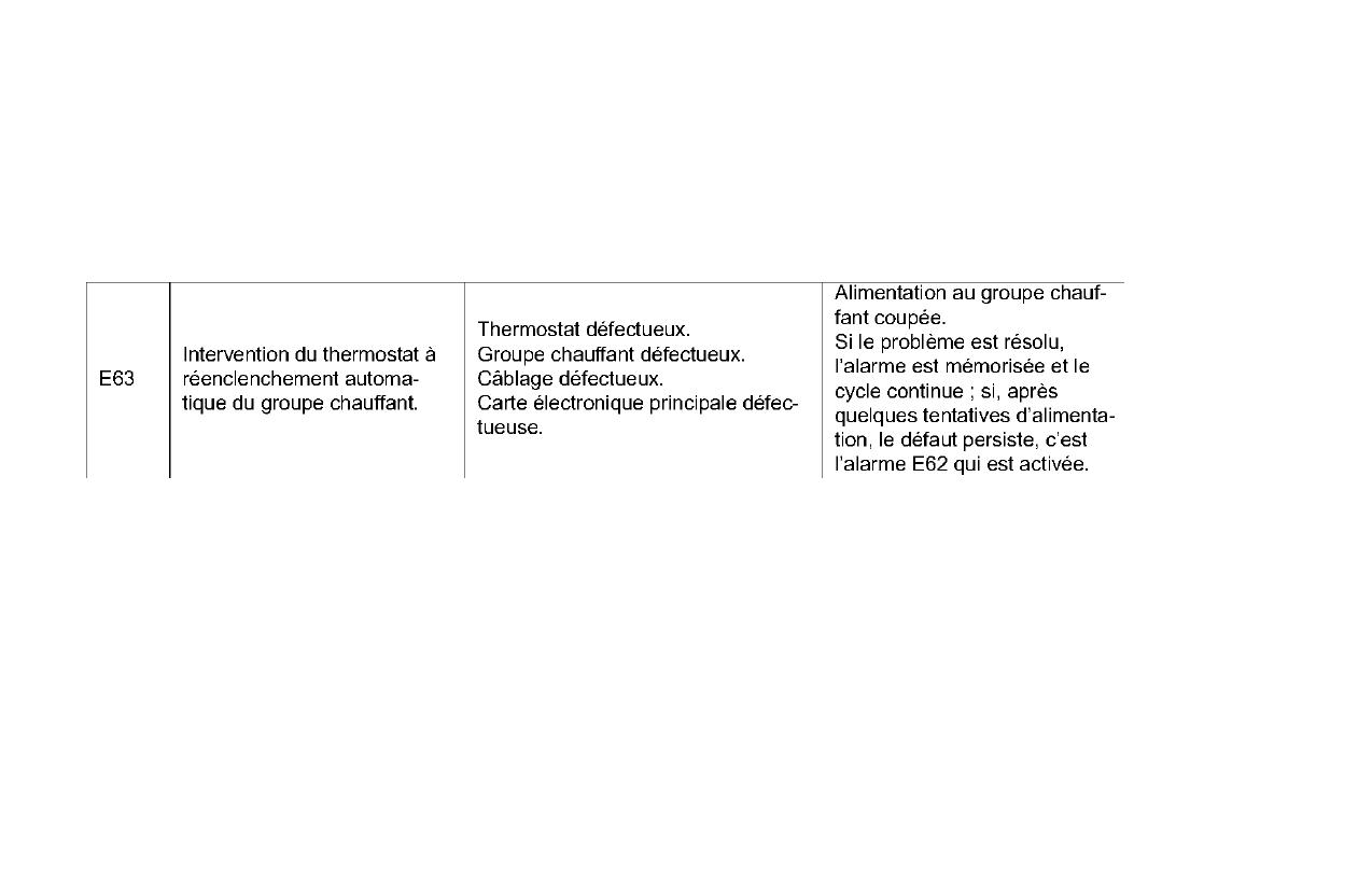

connaître l'anglais m'a permis de trouver le mode diagnostique
pour info
fermer la porte
mettre position
appuyer sur marche puis pause et en même temps différé.
passer sur le programme 10
la panne est E63
le 13/01/2019 à 10:45
Code panne E63: Erreur liée au chauffage.
voir image
