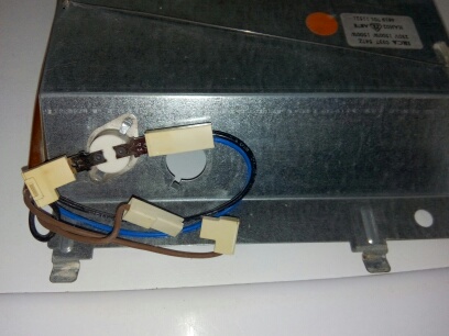

L'un des Klixon, non réarmable, de la résistance de notre sèche-linge Whirlpool AZA9781 a "claqué". Or d'une part ce composant n'est pas vendu séparément et d'autre part la résistance en elle-même n'est plus disponible. Cela m'ennuie de mettre au rebut un appareil qui par ailleurs fonctionne parfaitement pour un malheureux Klixon. Je cherche donc à connaître les caractéristiques de ce Klixon pour essayer de trouver un équivalent. Je joins une photo dudit Klixon. Pour information la résistance a une puissance de 3000w (1500 + 1500)

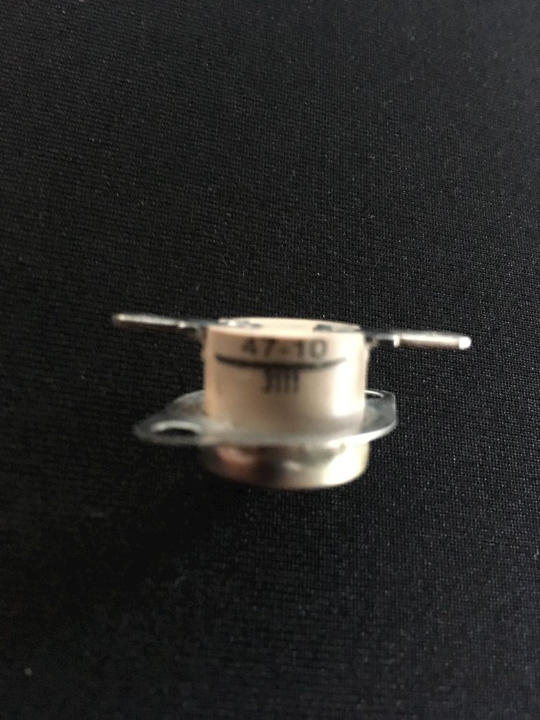

voici un exemple:
il comporte Les indications suivante
190
2N1873
6A10W

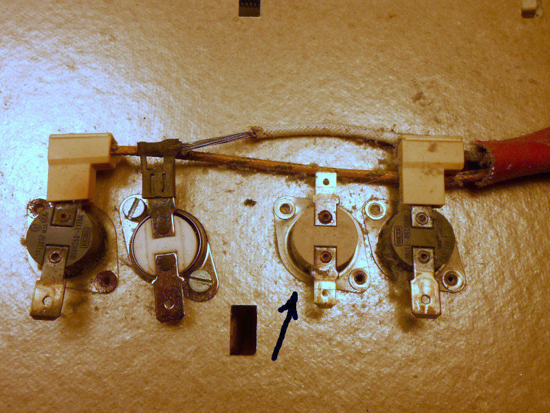

A huggy, je joins une photo de la résistance, le klixon est celui qui apparaît manquant.

le code f04 indique bien un défaut du thermostat de sécurité.
comme je lais annoncé c'est un 190°
Donc voici un modèle:Référence SEM088469

En examinant attentivement mon klixon d’origine j’ai vu qu’il est inscrit de manière très discrète ELTH type 279 T200. Du coup le klixon recommandé par Huggy ne convient peut-être pas si la carte le teste au démarrage d’ou le code F06 « CTN2 hors tolérance ».
Qu’en pensez-vous ?

Bonjour, je "réveille" ce sujet, j'ai également un problème avec cette pièce de couleur beige marquée "ELTH type 279 t200", qui est référencée sur plusieurs forums et sites comme une NTC.
Quelqu'un pourrait-il m'indiquer un vendeur de telle pièces? J'ai déjà remplacé par deux fois (sur 7 ans) des thermostats que j'ai pu "sourcer" grâce aux bons conseils d'un utilisateur assidu, mais je ne suis pas encore parvenu à mes fins avec cette NTC.
Au fait: je me suis rendu compte que la largeur des "pattes" était de 3/16'' au lieu de 4/16'' pour les autres pièces. J'imagine que cela sert de "détrompage", est-ce une particularité partagée par d'autres familles de composants que les NTC?
