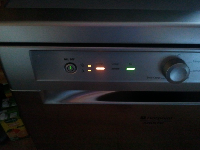

mon lave vaisselle hotpoint ariston LFB 5B019 qui a un peu plus de deux ans,se bloque après le remplissage au moment de se lancer.
les voyants on off,sel,produit rincage clignottent et lavage et fin allumés fixes.auriez vous une idée de la panne?sachant qu'elle n'est pas reprise dans la notice.merci par avance pour votre aide

la photo du bandeau n'est pas complet (manque la partie droite ) donc je vous donne la panne avec ce que je vois ( c'et a dire la partie gauche)

le 10/01/2019 à 10:16
bonjour à tous et merci de votre suivi.
il n'ya que le bouton de départ a droite du bandeau,aucun ecran digital sur ce model.
