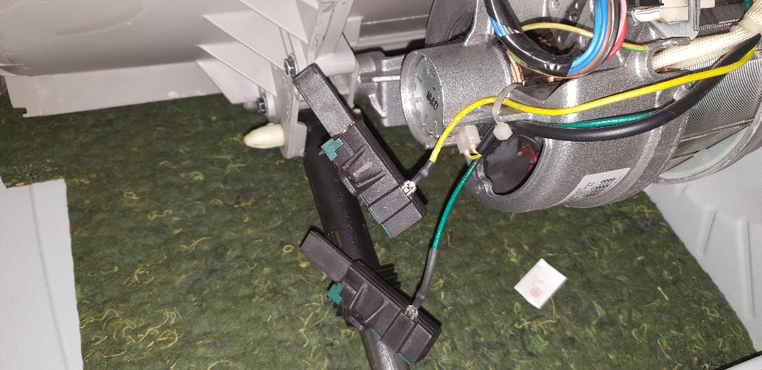

le 05/01/2019 à 19:45
Bonsoir.
Ils me semblent être encore en bon état, qu'en pensez vous ?
le 06/01/2019 à 09:22
effectivement les charbon son bon(plus de 1cm de long)
par contre ,avez vous contrôlez le moteur?
comme je l'ais précisé plus haut?
- valeur du stator
- valeur du rotor
- valeur du tachi
le 09/01/2019 à 16:41
En enlevant et en remettant les charbons une nouvelle fois, tout refonctionne désormais... une mauvaise connexion quelque part certainement Il ne me reste plus qu'à trouver une résistance neuve et là... c'est le drame... mon modèle fait 2000W (je ne le trouve que sur 1 site pour 70€) alors que les modèles en vente un peu de partout pour 30€ (le num 0024000279) ne font "que" 1800W... les 2 seront il compatibles ???
