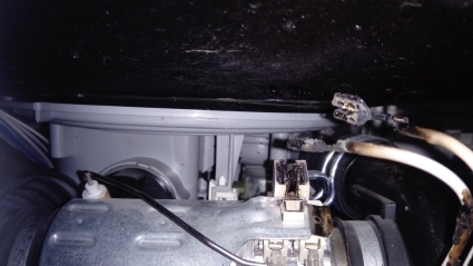

Pour nous l'année commence par une panne de lave vaisselle... C'est un whirlpool ADP 6638
Descriptif (rétrospectif) de la panne : d'abord une panne évolutive, avec apparition progressive d'arrêts en cours de lavage avec disjonctement (?) au niveau du tableau électrique. Cela arrivant sans "témoin". Puis au début des vacances, odeur de chaud, paf, disjonctement donc arrêt du lave.
Ce matin j'ai le temps de m'en occuper, je démonte les différents panneaux pour finalement arriver à identifier une cause potentielle, un court-circuit au niveau d'un connecteur (cf photo). Les fils viennent de la porte et arrivent sur l'élément reconnaissable d'après l'éclaté dispo en lien, à savoir l'élément : 450 0
ref : 4812 259 28892
déf : ELEM. CHAUFFANT 2,04 kW
La cause du court circuit reste mystérieuse mais on voit sur les cosses que les fils sont un peu dénudés, un arc ?
J'ai trouvé la pièce (40 €) mais je me demandais si on pouvait changer juste le connecteur ?
Merci pour votre aide.

bonjour meilleurs voeux
le connecteur qui se trouve sur l'émment chauffant ne se vend pas seul.(s'il y a que le plastique de brulé sur l'élément chauffant) tu peux utiliser des cosses faston femmelle isolées
si les dégats sont plus important tu changes également l'élément chauffant.

Juste pour faire un petit retour. J'ai changé les cosses "grillées" par des cosses isolées (2 euros les 10...), fait de la place en éliminant une bonne partie du connecteur "male" situé sur l'élément chauffant et zou !
Grand merci Huggy pour ta réponse.
