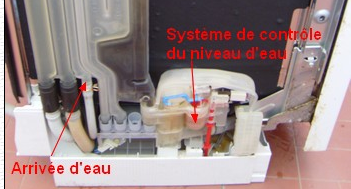

le code erreur E24 s'affiche, pourtant quand je met de l'eau dans l'appareil et le met en marche, la vidange se fait.
Quand je fais un programme, il me semble que l'eau n'arrive pas, sauf s'il y a déjà de l'eau dedans.Aucun voyant ne s'affiche sur l'écran pour indiquer un défaut d'arrivé d'eau.

pour cette panne il y a plusieurs solutions pour régier se problème
E24 est un défaut de vidange constaté par l'appareil. Assurez-vous que le système contrôlant le niveau d'eau ne soit bloqué en position haute.
le 01/01/2019 à 11:19
Merci pour ta réponse huggy, mais où se trouve le système de contrôle du niveau d'eau?
Mon appareil est un lave vaisselle encastré.
le 01/01/2019 à 17:20
voir la photo:
pour cela vous êtes obligez de dsortir l'appareil
