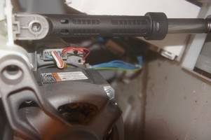

Je dois démonter les suspension sur cette machine don whirpool AWM 8900 mais ce ne sont pas des suspensions avec des grosse goupilles comme sur les autres machine et je suis peut être bête mais je ne vois pas trop comment elle se démonte ? Merci d'avance pour votre aide s'il vous plait.

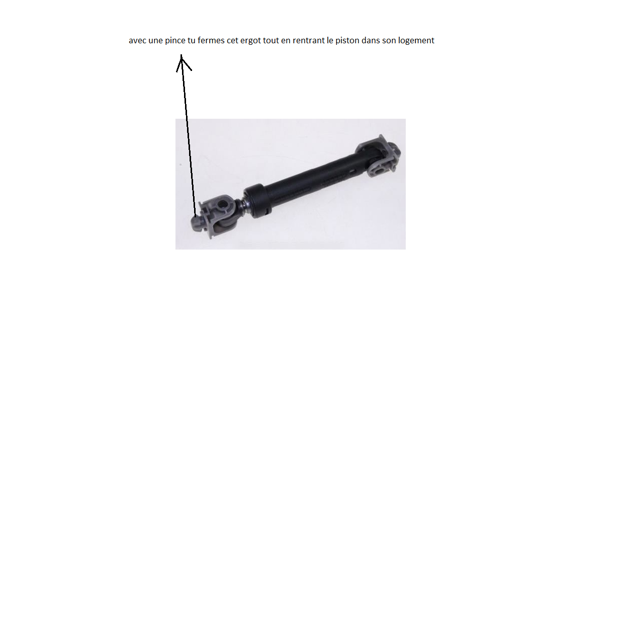

tout l'explication est dit dans l'image

Ok un grand merci bonne journée je vais essayer.
