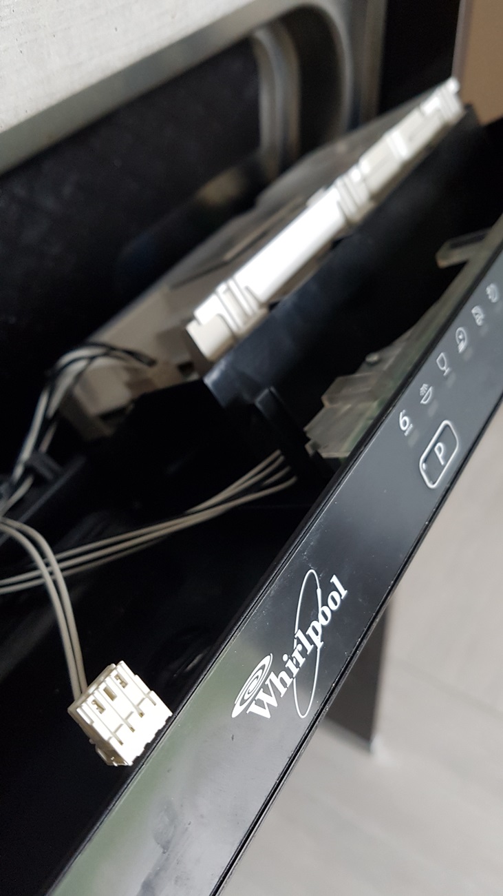

le 27/12/2018 à 14:11
Je viens de démonter la facade avant pour accéder à la sécurité porte.
J'essaie de tester la connectivité mais je ne sais pas trop où la tester ...
J'ai débrancher la cosse, mis le système porte comme s'il était enclenché et j'obtiens ceci (cf. photo).
Qu'en pensez vous ?

Le verrou est doté d'un petit contact à aimant dit ILS. Vous pouvez par exemple shunter le connecteur et voir si une différence se fait voir.
le 28/12/2018 à 11:40
J'ai fait le test avec mon testeur (ohm).
Pas de "réponse" au niveau de la fiche (cf. photo).
(2e message à venir)
le 28/12/2018 à 11:46
(2e message)
Et pas de réponse non plus au niveau de la fiche male, celle qui vient s'emboiter dans la pièce "défectueuse" ...
le 28/12/2018 à 16:28
C'est cette seconde fiche qu'il faut shunter et voir ensuite le résultat au lancement du cyle.
le 29/12/2018 à 14:09
Qu'entendez vous par shunter cette fiche. Et comment ?
le 29/12/2018 à 14:43
Mettre les contact en commun pour simuler la fermeture de porte.

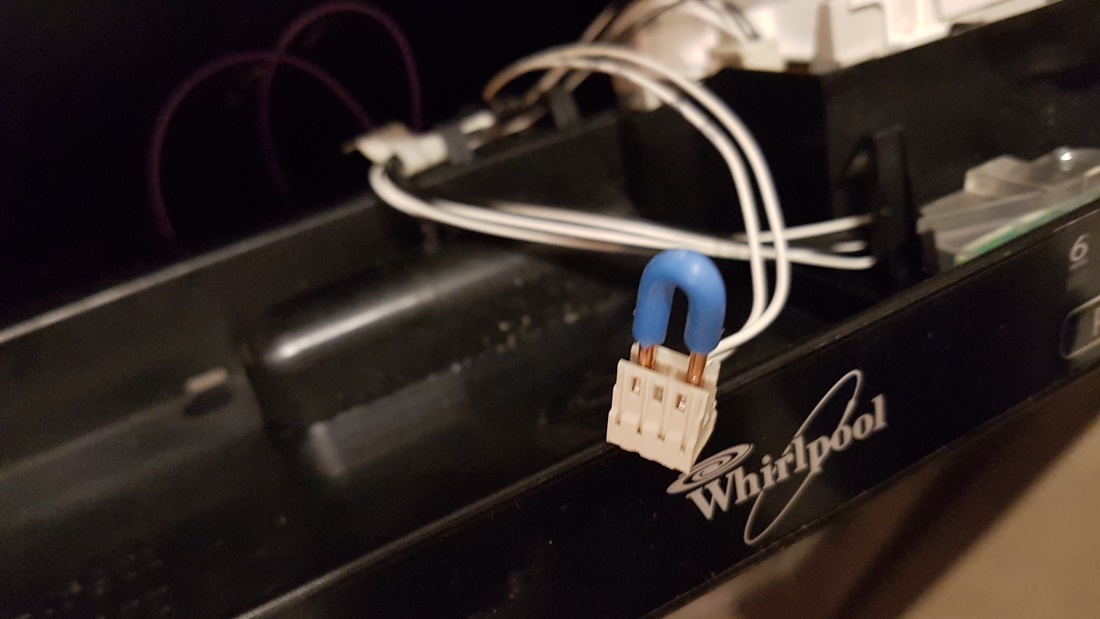

le 01/01/2019 à 20:11
Désolé pour l'absence de nouvelles, mais nous étions partis qqs jours.
J'ai shunté la fiche et ça marche ! cf. photo.
Du coup, est ce un problème de sécurité porte et je change la pièce ou juste la fiche ?
Merci pour votre retour !

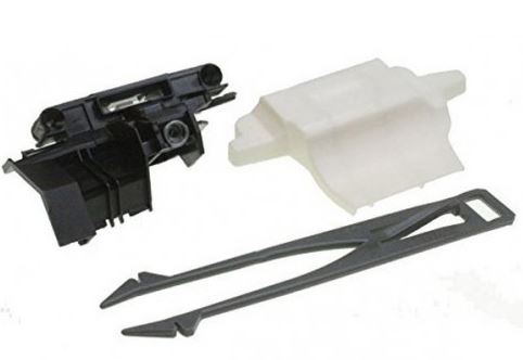

le 04/01/2019 à 11:58
Il faudra remplacer le verrou au complet, voici la pièce nécessaire:

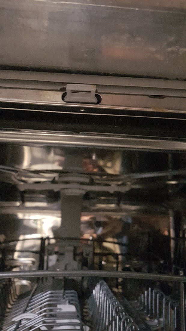

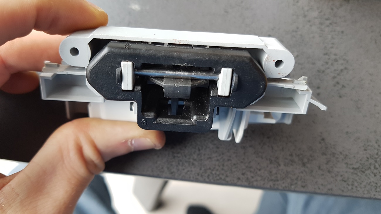

le 07/01/2019 à 19:13
Moi qui espérait donner de bonnes nouvelles ...
Après commande, j'ai installé la nouvelle pièce.
La partie noire est installée.
Si je clipse la blanche dessus, je ne peux plus fermer le cache et donc le lave vaisselle. Ca butte sur une autre pièce plastique adjacente.
Donc pas de pièce blanche. Soit.
En esssayant de comprendre la piece grise, je l'ai enfoncée dans la serrure (pièce noire). Coincée ! Impossible de l'enlever. Bilan, j'ai du la couper/casser pour la ressortir. Soit.
Désormais tout est remis en place (meme la devanture du LV).
Mais ... la fiche male ne s'enfonce pas dans la partie femelle de la nouvelle piece ! Le LV ne ferme plus ... (2e photo pour illustrer)

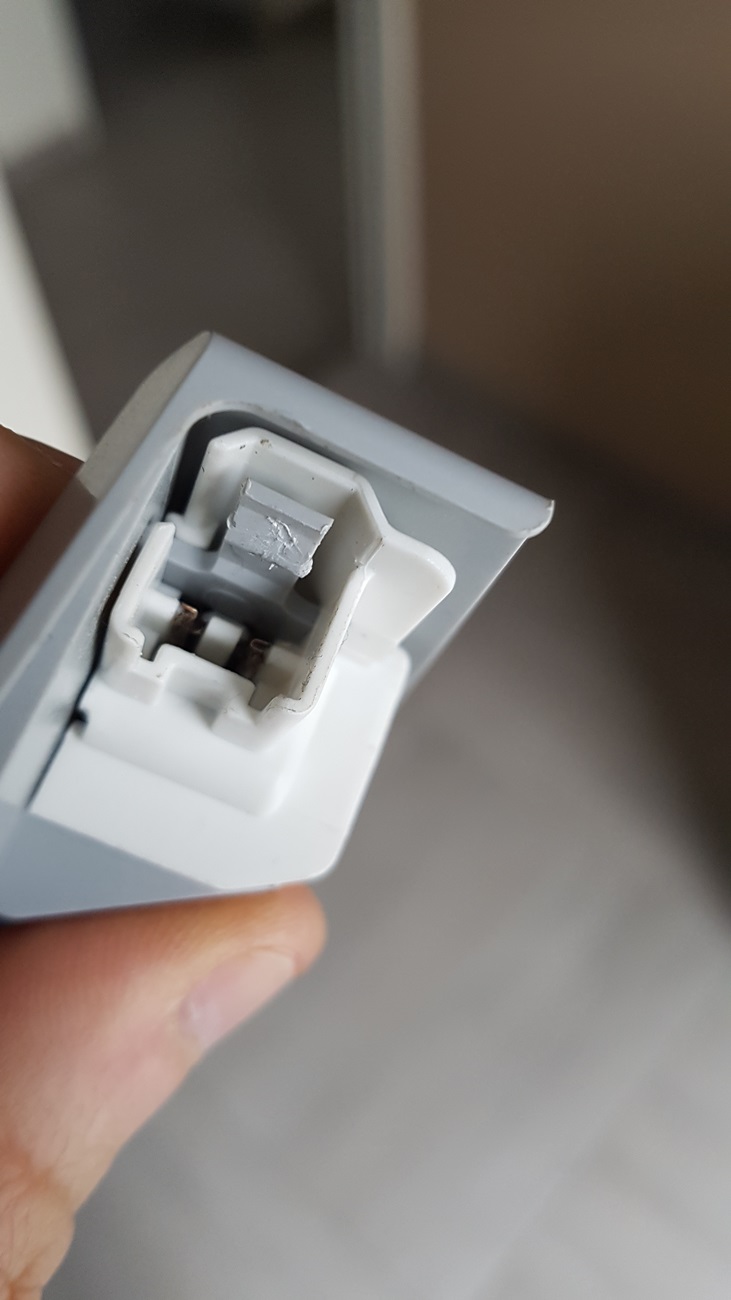

le 07/01/2019 à 19:21
Comme dit, voici la fiche male d'origine qui ne clipse pas avec la nouvelle serrure ...
Dois je également la changer ? Comment ? Ou est ce que la LV a reculé ? Autre ??????

Elle est bien livré avec le verrou ?
le 10/01/2019 à 16:53
Qu'appelez vous le verrou ?
La piece grise dans l'image ? Autre chose ?
le 11/01/2019 à 14:20
Vous avez bine l'ensemble des pièces en votre possession ?
le 11/01/2019 à 14:29
Oui, j'ai bien recu les 3 pièces.
Comme relaté dans mon message plus haut, j'ai cassé la pièce grise.
Que faire ? Quelle suite ?
le 11/01/2019 à 15:31
La nouvelle ou l'ancienne ?
le 11/01/2019 à 15:32
La nouvelle ...
le 11/01/2019 à 17:06
Il faut donc une nouvelle pièce en remplacement...
le 11/01/2019 à 17:08
Ok soit.
1.Une fois réceptionnée, je la change avec le verrou actuel ? Comment faire ?
2. Est il possible de ne commander que le verrou ?
le 11/01/2019 à 17:23
Oui c'est un kit avec les deux crochets;
