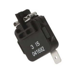

Cette semaine en démarrant mon lave vaisselle BOSCH type SGI5632EU j'ai remarqué qu'il ne fonctionnait pas comme d'habitude, je me suis approché de l'engin pour vérifier que je ne m'étais pas trompé de bouton et j'ai constaté une grosse odeur de cramé .
J'ai arrété la bête car je pensais qu'il s'agissait une fois de plus du problème de rappel pour le remplacement d'une pièce dans la porte avant . Mon LVété elligible au rappel et la modif à été faite donc pas de problème de ce coté .
En revanche, l'odeur venait du bas de la porte, j'ai de suite pensé au condo de démarrage mais rien de ce coté . Par contre sur le moteur il y à un relais de démarrage donc la backelite orange est complétement cramée et l'odeur correspond parfaitement .
Questions, à quoi sert cette pièce ?
Pourquoi à t'elle cramée ?
A t'elle cramée à cause d'un problème moteur ou sufit il de la remplacer pour refaire fonctionner mon LV ?
Je m'en remets à vos conseils avisés .

C'est un petit relais qui permet une amélioration du démarrage du moteur. Il en existe plusieurs modèles. Il faudrait la référence complète de votre appareil pour vérification, depuis le tour de porte de la machine.

Petite précision, après lecture des différents sujets sur ce forum et d'autres infos du WEB, je précise que le moteur n'est pas bloqué . Je tourne aisément ses ailettes sans entendre de bruit suspect .
Pensez vous que seul le relais de démarrage est en cause ? Comme il est complétement cramé, je l'ai ouvert et j'ai découvert dedans une pastille qui ressemble à une sorte de matière entre la pierre et le métal .
Sur certains sites ils parlent de relais ohmique .... Je ne connaissais pas ce type de pièce !

C'est une pastille CTP. Cela permet un démarrage plus doux du moteur, attenue la consommation électrique et le bruit généré par la pompe.

Pensez vous que cette pièce peut cramer seule ou est ce le résultat d'une autre panne qui aurait engendrée ce défaut ?
Soit c'est juste cette pièce qui à laché et je la commande sachant que je viens de changer le condo de déphasage au cas ou . Soit c'est forcément un autre problème qui a provoqué la destruction de cette pièce !

Il reste fréquent qu'elle se détériore seule, avec le temps. c'est aussi une composante dans le verrou de porte des lave-linge, et le problème est existant aussi à ce point.

J'ai reçu mon relais et l'ai remplacé mais mon moteur de cyclage ne tourne toujours pas malgré le remplacement du relais ( en photo dans mon message au dessus) et le remplacement du condensateur . Lorsque je démarre le LV, il vidange puis prend l'eau, ensuite la pompe de cyclage commence à faire un bruit de ronronnement et ne tourne pas . Si à l'aide d'un tournevis je lance la rotation des ailettes du moteur, il se met à tourner mais pas assez rapidement pour entraîner en rotation les deux bras de lavage . Et au bout de 1 minute, le moteur est brûlant et sent le chaud .
La pompe est difficile à trouver et cote plus de 200 € alors ma question est simple, peut on mettre une autre pompe adaptable sur ce LV ? Si ce n'est pas possible j'irais acheter un nouveau LV . Je déteste jeter surtout quand le matos est en parfait état et pour tous mes appareils, je l'ai fait vivre au maximum de leur possibilité ( action écocitoyenne) car marre de ces appareils conçus avec une obsolescence programmée pour nous faire consommer toujours plus .
