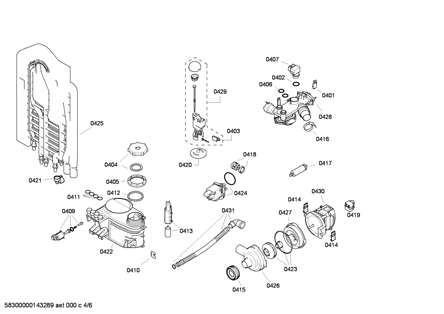

Bonjour, le témoin de mon LV s'allume au bout de 30 sec environ loquant le cycle de lavage, pourtant l'eau arrive et s'évacue. J'ai déjà changé l'aquastop, le répartiteur (d'occasion mais propre), le débitmètre. J'ai vérifié que les tuyaux n'étaient pas bouchés, j'ai penché mon LV en arrière de 45°. Je n'ai plus d'idée. SVP, quelqu'un aurait-il une idée ou conseil. merci d'avance. Cordialement

La pompe de cyclage doit propulser l'eau dans les bras de lavage après remplissage, est-ce le cas ?

Pour Sebmenager: SVP, sur la vue éclatée jointe à quelle numéro correspond la pompe de cyclage? Les termes changent suivant les personnes et je voudrais être sûr de tester la bonne pièce. Cdt
le 26/11/2018 à 09:01
C'est tout l'ensemble, 0400 à 0415.
