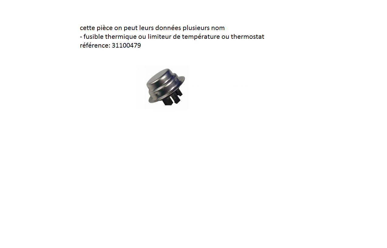

le 25/11/2018 à 09:30
Les fusibles et thermostats de protection sont toujours branchés en série avec la résistance qu'ils protègent.
le 25/11/2018 à 09:46
généralement cette pièce se trouve sur le bloc de la résistance
voici à quoi elle ressemble:
