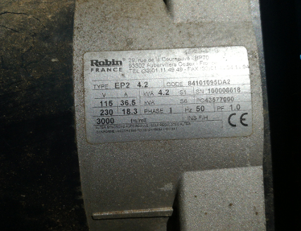

est il possible de faire fonctionner mon lave linge avec un groupe électrogène de 4Kw (Robin type EP2 4.2, 18.3 A) ?
Mon problème c'est surtout savoir si l'électronique va fonctionner...

Si le groupe est assez stable dans son alimentation oui sans soucis. Il doit toutefois délivrer du 230 V, sous 50 Hz.

Merci pour votre réponse !
J'ai vérifié le voltage à la sortie du groupe, je constate une variation entre 218 et 222 volts, cela est il assez stable ?
le 20/11/2018 à 15:48
Oui ce devrait être ok. Il peut arriver que l'électronique décroche si la tension devient trop faible, notamment lors des phases de chauffe de la machine par exemple. Ce sera à l'usage que vous serez fixé.
