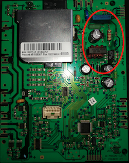

Mon lave-vaisselle Arthur Martin Electrolux AWF1370 s'est soudainement arrêté de fonctionner et ne s'allume plus depuis la dernière utilisation. Plus rien ne s'allume lorsque je tourne le bouton, sauf le voyant de la porte (et la porte se verrouille normalement); par contre aucun des voyants de selection ne s'allume.
J'ai tout de suite commandé une nouvelle carte de selection (j'avais constaté que je lisais 5V entre certaines bornes d'entrées, j'en ai conclus que cela devait venir d'une carte défectueuse) et le résultat montre que maintenant certains voyants clignotent de temps en temps et la carte fait un petit bruit de grésillement mais cela ne marche toujours pas...
J'ai donc démonté la carte de puissance et découvert que cette dernière avait cramé à certains endroits (voir photo). Mon intuition est donc de commander une nouvelle carte, seulement j'ai peur que le problème provienne d'une autre pièce défectueuse qui aurait causé la destruction ou deterioration de la carte de puissance... J'ai également lu sur le net qu'une même carte de puissance pouvait avoir des programmes différents en fonction des machines, est ce correct?
Est ce que quelqu'un saurait comment procéder? Si le problème s'étend au delà de l'électronique est-ce que ca vaut la peine d'essayer de réparer cette machine?
Merci de votre aide!

ces composants sont situés sur l'alimentation du module électronique, il ne doit donc pas y avoir de cause liée à un autre organe de la machine. Le remplacement du module devrait solutionner votre problème.
Le module devra être programmé en fonction de votre appareil également.faites une demande à notre partenaire en pièces détachées.
