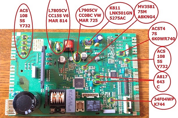

Bonjour, quelqu'un me m'aider à tester cette platine? il sagit d'une carte de puissance lave linge hoover vhd 814z la panne arret en cours milieu de lavage plus d'alimentation rien ne se passe même pas un voyant.
Ce que j'ai fais de base:
controle alimentation ok
condenateur antiparasite ok
selecteur on off ok
préssostat ok
le 220v alimente bien la carte mais plus rien en sort.
Dépose de la carte controle:
controle visuel rien de suspect sur piste, soudure, et composant.
fusible ok
diode zenzer ok
pont de diode ok
dessouder le condo de 400v 220uf apres test j'obtiens 190uf est ce une panne plausible?
pour terminer absence de tension sur les condos 25 et 16 v présent sur la carte mon intervention se limite à cela pour l'instant ne sachant pas trop comment tester le reste.
ci joint 2 photos recto verso de la platine prise sur le net c'est exactement la même que la mienne donc ne pas tenir compte de la trace de flache à l'entrée 220v le plus c'est qu'il y a déja les indications et références des composants.
Dans l'attente de vous lire et me dépanner merci

si prise de courant ok c'est la partie alim de la carte qui est hs suite à surtension secteur.
sa ligne Hte tension +325v est en c/c
il faut avec le schéma carte tester les composants de chaines alim suivantes
alim primaire qui transforme le secteur 230v en du +325v : r ballast diode de redressement et capas de filtrage
moduel alim à découpage : transfo flyback power switcher LNK501 entre drain et source diode roue libre circuit snubber
source basse tension 12v : diode redressement capas de filtrage.
source basse tension 5v L7805
source basse tension négative autre: régulateur L7905cv
boucle de régulation qui pilote le FB du power switcher : pont diviseur de précision diode de référence transistor driver capa tampon .....
bien cordialement

bonjour , merci mamigas pour les conseils je mis met dès demain par contre a vous lire je n'ai pas trouvé de schémas de cette carte malheureusement si quelqu'un l'avait çà m'arrangerais

inutile de chercher le schéma de la carte .Les constructeurs ne les communiquent pas même à leurs SAV qui travaillent par remplacement des cartes trouvées défectueuses par les programmes de test .
Si vous voulez le schéma il faut le relever puis le mettre en forme et l'analyser ce qui demande entre 5 et 10h de travail suivant la complexité des cartes
