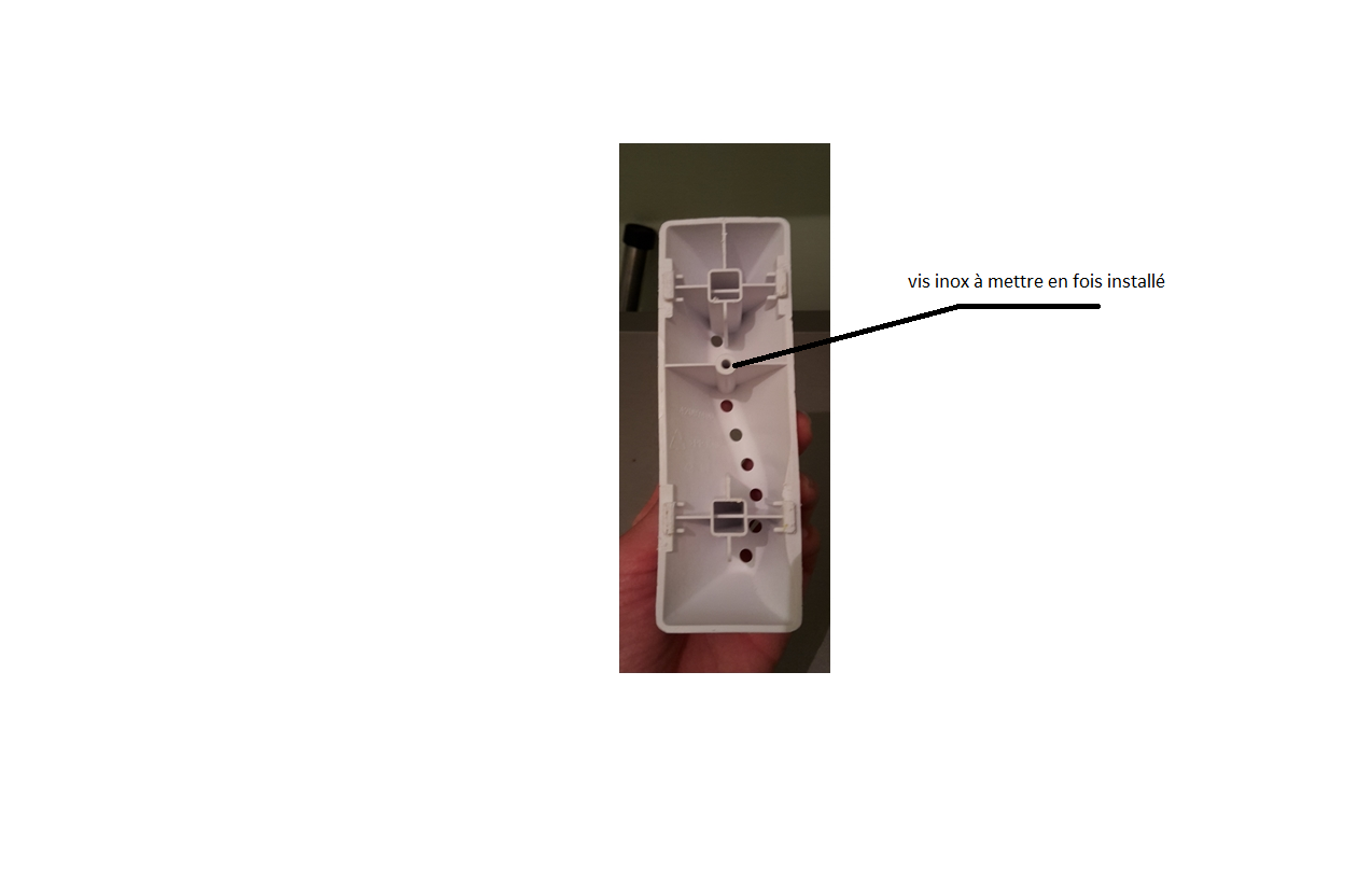

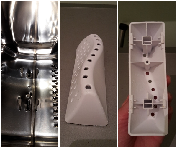

J'ai acheté en début d'année une machine Daewoo mais malheureusement les trois aubes se sont cassées et décrochées du tambour. Je n'arrive pas à bien fixer les nouvelles aubes que j'ai achetées. Je sais qu'il faut mettre les crochets dans les grands trous et la tirer vers soi, mais cette dernière étape ne fonctionne pas. Y a-t-il une astuce?
le 05/11/2018 à 17:34
sur le nouveau modèle que vous avez ,il faut mettre une vis inox à cet emplacement

huggy: Merci pour la réponse, mais cela m'étonne qu'il faut les viser, car les aubes d'origine nétaient pas fixées avec des vis ...

lolobricolo: Merci pour le message. Je m'étais renseignée sur un site qui disait que les aubes d'origines (qui sont droites) ont été remplacées par le modèle que j'ai acheté. Et un employée du e-shop où je les ai achetées m'a également confirmé que j'avais acheté les bonnes aubes. Je ne sais pas quel chiffre est la référence des aubes, du coup, je tente:
ST07E625 // 733466 // V-733466-733466 // 42097400 // 2N04-334
La machine est une Daewoo DWD MV 1227

slt excuse
étant ds le métier j oublie souvent de donner plus de renseignement,les référence de la machine et numéro de série ,en général tu trouve ça sur une petite étiquette soit en bas au niveau du bouchon de pompe de vidange,ou quand tu ouvre la porte a linterieur du hublot sur le contour ou sur le contour de la machine prés de la sécurité de porte ou au pire derrière sur le dos ,
dessus c est marquer la marque type modèle et numéro de série et 230v etc prend une photo si tu veu ,et je regarderai kelle tete doit avoir ta pièce
car en général elle sont fixes par une vis pour les tenir après avoir était clipsée mais sur daewoo jpeux pas confirmer merci by
