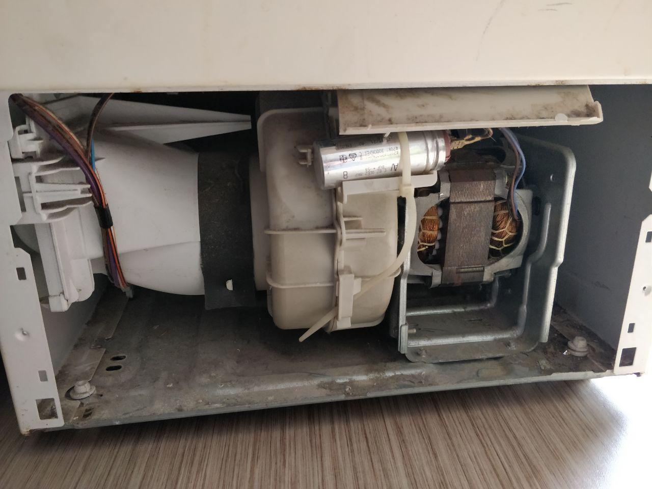

mon sèche ligne BRANDT ne sèche plus, j'ai lu sur plusieurs forums avec des modèles différents que c'est souvent une pièce qui a grillée
J'ai donc démonté le mien, mais je ne vois rien d'anormal, et je ne sais pas trop quoi faire
Je vous joins une photo du bas ouvert, si jamais cela parle a quelqu'un
Merci de votre aide !

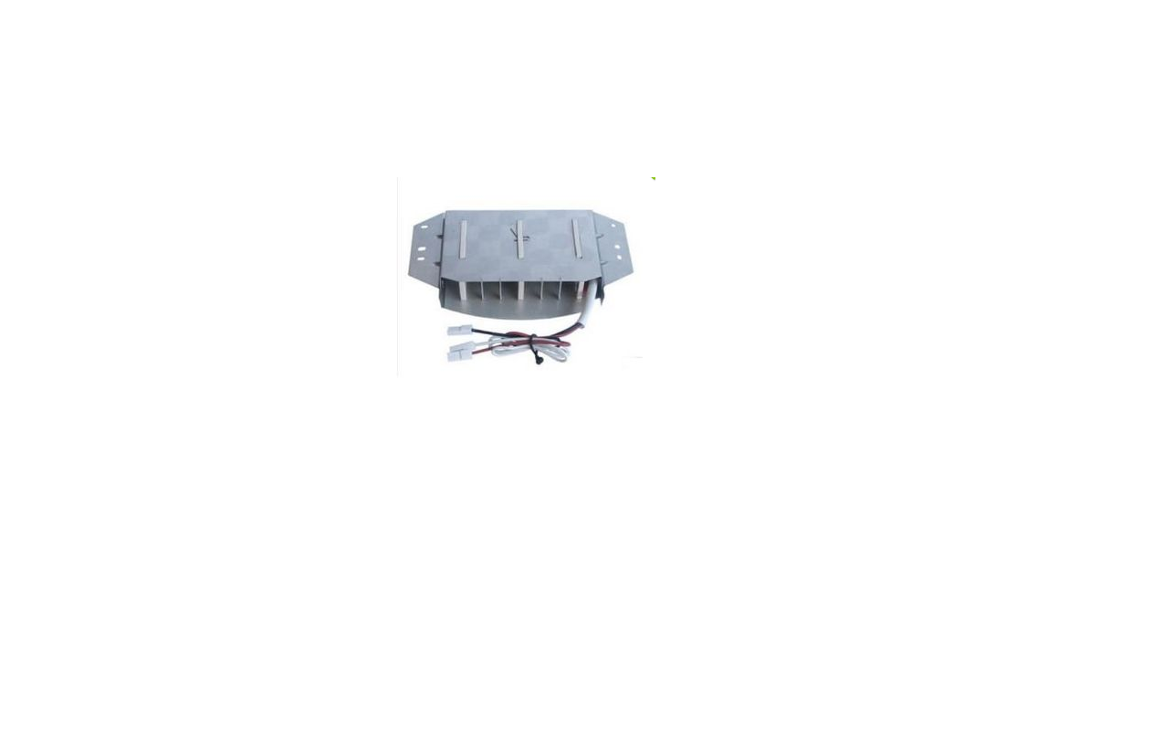

généralement c'est la résistance qui est ko ou une de c'est sécurité (klixon)
à vérifier en premier
voici à quoi correspond la pièce

Merci ! J'ai pu identifier les pièces
en faisant des tests avec l'ohmetre, les klixons ok et la resistance en testant toute les combinaisons ko !
je vais donc chercher la reference sur le net,
merci !
