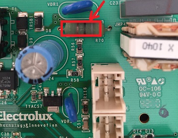

Ce n'est pas tant pour une question que je poste un message ici mais pour une mise en garde concernant la marque AEG et vous faire profiter de mon expérience.
J'ai acheté mes électroménager lavante-séchante et lave-vaisselle il y a quatre ans (2014) et ceux-ci sont tous les deux tombés en panne malgré une utilisation tout à fait normale. La carte-mère à remplacer pour le lave-vaisselle (FOKOXLIM0P) 215€ (main d’œuvre comprise) et de nombreuses pièces concernant la machine à laver suite à des fuites et un séchage de linges inopérant (~500€ de frais). Inutile de me le dire, j'aurais dû en acheter une nouvelle (MAIS PLUS AEG)
Concernant le lave-vaisselle, celui-ci est devenu inopérant, je n'ai malheureusement plus le code d'erreur en tête mais la pièce ayant du être changée est la pièce 97391142700402/4 (carte mère du lave-vaisselle) En la retirant, on voit très clairement qu'une résistance s'est fendue en deux rendant inopérant la carte.

Ce type de panne n'est pas réservée à AEG.Toutes les marques sont touchées par ce défaut sur leur alimentation électrique malheureusement.

bonsoir
la panne que vous évoquée touche pratiquement TOUS les constructeurs
pourquoi ? je vais vous le dire
afin de réduire leurs cout de production et de stock les constructeurs ont imaginés des cartes de contrôle "universelles " capables de fonctionner sous toute tension secteur au MONDE comprise entre 85 et 265v et ce sans aucune modif
oui mais il se trouve que l'alimentation de ces cartes devient " sensible" aux surtensions du secteur des que l'on approche le 240 volts
en France le secteur ENEDIS c'est 230 +/-10% ce qui fait quand même 253 volts max avec qq volts en "rab" en période orage ou variations brutales de charge sur les lignes .
alors oui il arrive que les alimentations des cartes finissent par rendre l’âme leur ligne interne hte tension ( +325 volts ) se mettant en court circuit tuant au passage plusieurs composants sur la carte
rassurez vous il est possible de réparer les cartes en cause sans avoir à les remplacer et pour un cout bien moindre ;j'ai du réparer une vingtaine de cartes identiques à celle dont vous mettez la photo ref 0148-040
Partant de là AEG Electrolux n'est pas le seul
je pourrai vous lister une bonne vingtaine de constructeurs ( y compris le top des top) qui sont touchés par ce souci
Pour info le pb est quasi inconnu aux USA !!
ben oui le secteur US est dans la fourchette 115 145 volts .... c'est pas notre 230v+/-10%
et puis en cas de pb il y a les " class actions" pas chez nous
dernier point ce souci n'est PAS de l’obsolescence programmée car la panne se produit indistinctement sur des machines qui ont 2 ans ou 12 ans c'est pas contre un souci de design au départ
je reste à disposition
