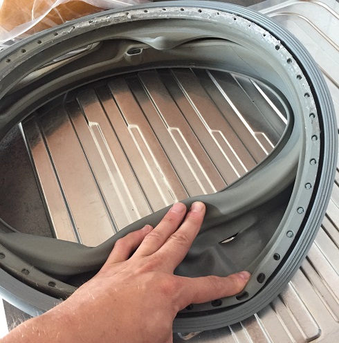

J'ai acheté mes électroménager lavante-séchante et lave-vaisselle il y a quatre ans (2014) et ceux-ci sont tous les deux tombés en panne malgré une utilisation tout à fait normale. La carte-mère à remplacer pour le lave-vaisselle (FOKOXLIM0P) 215€ (main d’œuvre comprise) et de nombreuses pièces concernant la machine à laver suite à des fuites et un séchage de linges inopérant (~500€ de frais). Inutile de me le dire, j'aurais dû en acheter une nouvelle (MAIS PLUS AEG)
Ici, puisqu'il s'agit de la machine à laver, celle-ci à donc fait l'objet d'une fuite ; en effet, le soufflet du cadran du hublot de la machine s’est usé par frottements et s'est troué. L'eau s'écoulait donc en dessous de la machine lorsque celle-ci se remplissait. Un interrupteur en polystyrène posé sur le châssis se déclenchait et la basculait en sécurité : CODE "EFO". La pièce coute 60€
J'ai également eu le CODE "E10" signifiant une panne d'électrovanne que j'ai également dû remplacer, prix de la pièce : 60€. Symptôme : la machine s’arrête en plein milieu et vous devez vous déplacer pour la relancer et ce, de manière intempestive.
Puisqu'il s'agit d'une lavante-séchante, celle-ci a également subit une panne de séchage... Plusieurs pièces ont été remplacées, pas de code d'erreur cette fois-ci, seulement un linge mouillé à la sortie après deux heures de séchage... Les 3 sondes de température (10€ chacune) et... la carte-mère du séchage (prix : 80€)

La combinaison d'un appareil lavant séchant reste encore à ce jour sous une contrainte d'utilisation assez forte, ce qui génère en effet des pannes plus précocement. La solution d'un lave-linge et d'un sèche-linge séparés reste encore à privilégier à ce jour, tant que cela est possible.
