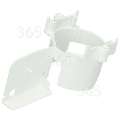

J'ai donc quelques problèmes avec mon lave Vaisselle Indesit IDL B2.
En cour de cycle, il fait disjoncter l'électricité.
A priori j'ai réussi à identifier la panne, le tuyau d'évacuation est percé.
Par contre en démontant le panneau sous le lave vaisselle, j'ai dévissé une pièce qui me semble être le support du système anti-débordement mais je n'en suis pas sûr (voir photo).
Ma question est comment repositionner cette pièce correctement ?
Merci pour vos lumières.
le 27/10/2018 à 15:25
Oui c'est le détecteur anti-fuites.
La partie cylindrique accueille un flotteur en polystyrène. Vient ensuite se fixer sur l'autre partie un micro-contact doté d'une tige mécanique qui sera actionnée par le flottement du polystyrène en cas de fuite sur le socle de la machine.
le 27/10/2018 à 18:23
Merci pour cette réponse rapide.
Je cherche désespérément le flotteur en polystyrène mais pour le moment sans succès.
Si jamais vous avez des conseils, je suis preneur.
le 28/10/2018 à 08:24
sur le site rakuten tu tape:
Sécurité/Détècteur Anti-Débordement Lave Vaisselle Ariston Indesit
le prix est de 10€ l'ensemble
