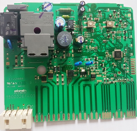

Mon LV est tombé en panne brusquement.
Plus aucune LED ni voyant ...
Il semble que la carte électronique soit HS.
Le 220V arrive bien à la carte (sur la fiche correspondante).
Le modèle du LV est un FAURE LVI121X
PNC 911 529 040 07
Le module Electronique est EDW 500 R N fabriqué par BITRON pour Electrolux.
Apparemment elle a l'air saine (rien de grillé en surface...).
Sauriez vous ou trouver un manuel de SAV pour faire qqes points test et remplacer, le cas échéant le/les composants fautifs ?

Le constructeur ne propose pas ce type de support pour réparation. Il faudra remplacer le module électronique dans votre cas.

Merci pour votre retour mais je vais peut être essayer de faire réparer la carte pour peut être trouver le prob. s'il peut être trouvé (la carte neuve vaut 120-150 €)

Le module est programmé spécifiquement en fonction des références précises de votre appareil.

F08 est un problème lié à la résistance de chauffe. Vérifiez sa valeur dans un premier temps.
