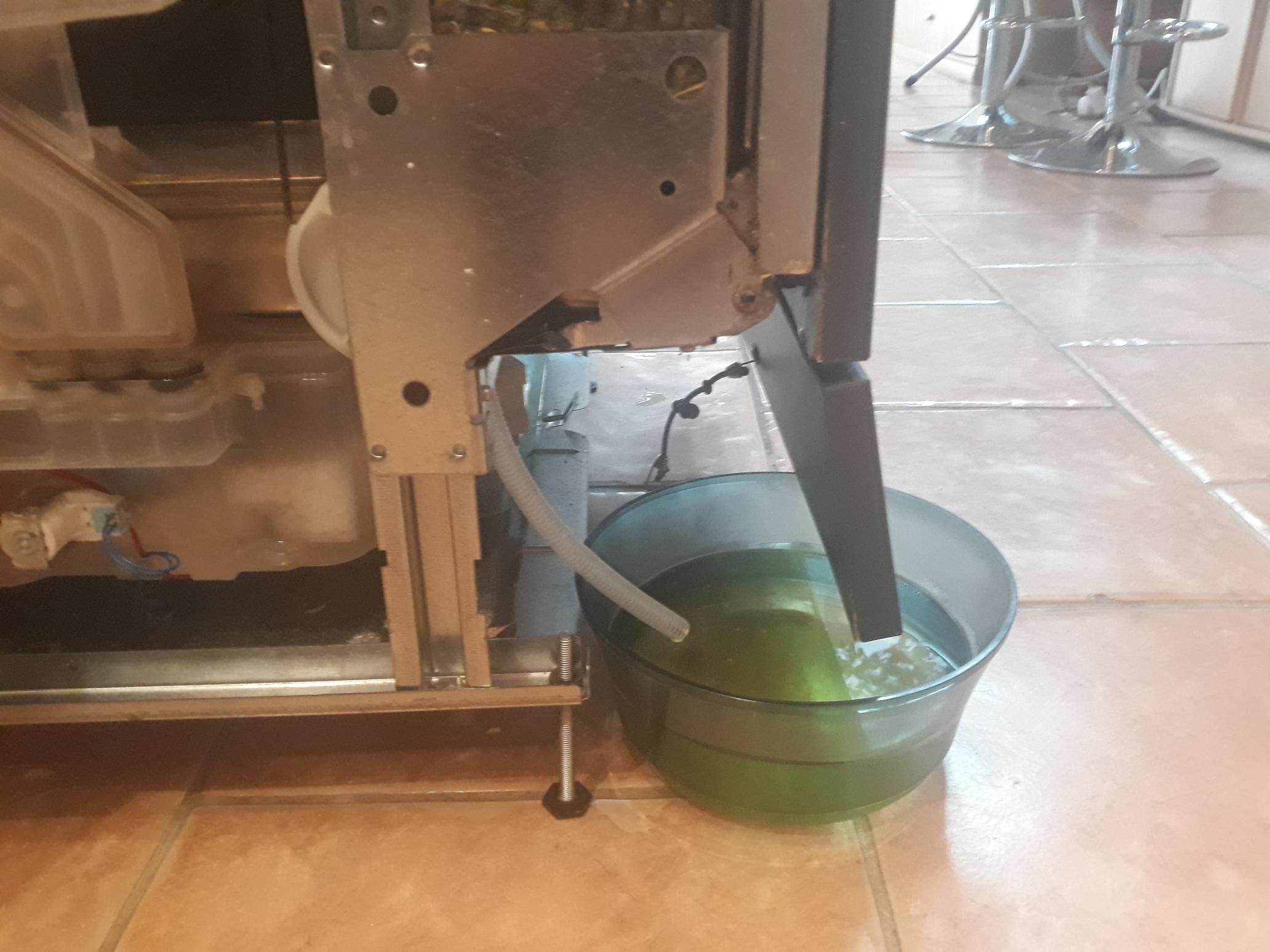

suite à une panne E4 F6 , j'ai décidé de démonter mon lave vaisselle, la cuve du fond était pleine d'eau, après un nettoyage j'ai lancé un cycle et je m'aperçois dans une période du cycle que de l'eau en petite quantité sort de ces tuyaux blanc qui ne sont raccordé à rien (tuyau présent de chaque coté du lave vaisselle).
je poste une photo de ce tuyau blanc
quelqu'un serait me dire à quoi sert ces tuyaux et comment réparer cette panne svp.

ces tuyaux servent à évacuer le trop plein d'eau dans la machine. Il peut y avoir plusieurs causes. L'appareil prend trop d'eau, un bras fissuré (le jet est alors mal orienté).

j'ai ouvert la porte pendant un cycle pour vérifier mes bras, pas de problème particulier, par contre a la reprise du cycle ça m'a rempli une bonne partie de mon récipient par l'évacuation de ce trop plein .

bjr , kel est le niveau d'eau dans la cuve pendant un lavage , un excédant de mousse peut également créer une fuite par le trop plein … démonter les bras et verifier k'ils ne soient pas fissurés
