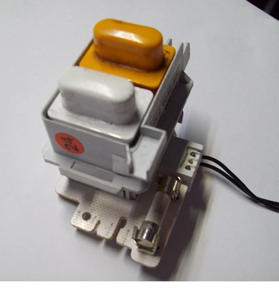

J’ai acheter lave linge d'occasion marque Miele Novotronic W254
Elle fonctionnait très bien mais j’ai nettoyé au vaporetto la trappe à lessive ou j’ai enlever le bac et nettoyer la fourchette afin d’enlever le moisi et calcaire, avec mon appareil à vapeur j’ai également nettoyé le joint de portillon tambour et lés contour plastique tambour
J’ai procédé à un cycle lavage la machine est partie et quand je suis revenu quelque temps après voir la machine celle ci était éteinte aucun voyant allumé pas d’essorage des 2 torchons que j’avais mis dans le tambour. Et depuis elle ne fonctionne plus, plus aucun voyant allumé même en choisissant d’autre programme. Pouvez vous m’eclairer Sur ma panne ?

J’ai le courant qui arrive sur le filtre antiparasitaire
J’ai démonté la pompe l’ai branché en directe elle ne fonctionne plus
Changer la pompe n’est pas un soucis la machine en vaut vraiment le coup de cette dépense surtout que les génériques sont à 40€
Le soucis c’est que sur mon bandeau je n’ai aucun voyant quis’allume donc j’ai peur de faire cette dépense si la carte électronique a grillé.

La pompe de vidange HS n'interdira pas l'allumage du module électronique, il est possible qu'elle ait engendré un défaut sur l'électronique.

Donc ma panne est dû à un fusible de 6,5A qui est juste à côté des boutons M/A et ouverture de porte comme sur la photo.
Je vous remercie de m’avoir mis sur la voie

comment fait on pour acceder au fusible.Il n'y a aucune vis qui assemble la plaque verre,le couvercle et la doublure de couvercle
le 20/09/2020 à 00:32
Bonsoir
Donc faut retirer le bouton programmation, mettre vos doigts sur le bandeau ( la plaque en plexi ou il y a toutes les écritures) appuyer dessus et faites la glisser vers le bas elle va se déloger et vous aurez accès à l’électronique.
Pour remettre cette plaque même manœuvre en la faisant glisser vers le haut pour la reclipser.

Merci pour votre aide.j'ai réussi à accéder au fusible:il est testé bon .Je n'ai toujours pas la raison du défaut d'alimentation
