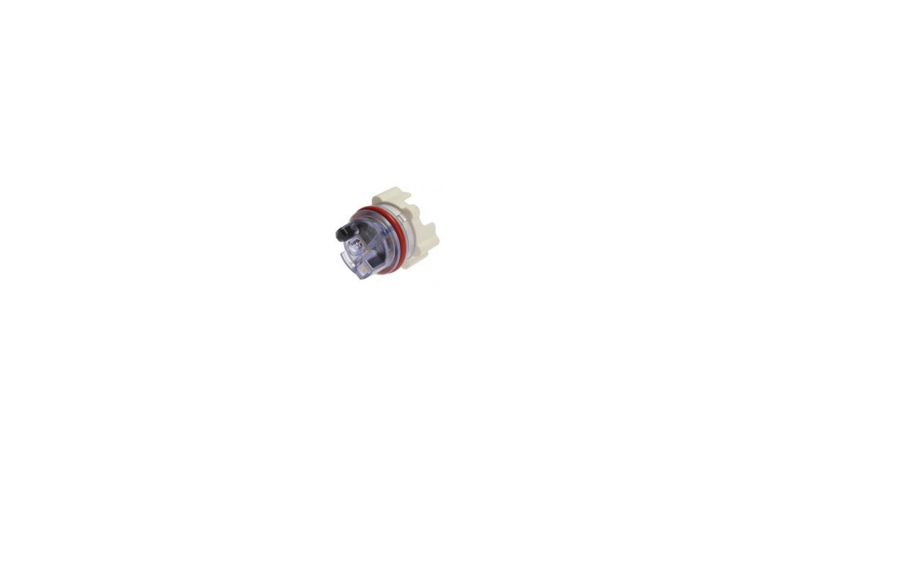

- 8 clignotements du voyant:Pas d'information de niveau d'eau reçue. Vérifier détecteur de présence d'eau

le 19/10/2018 à 08:48
prenez une veille brosse à dent et nettoyer le capteur avec du vinaigre blanc
il se trouve à l'intérieur de la cuve
- voir la photo
