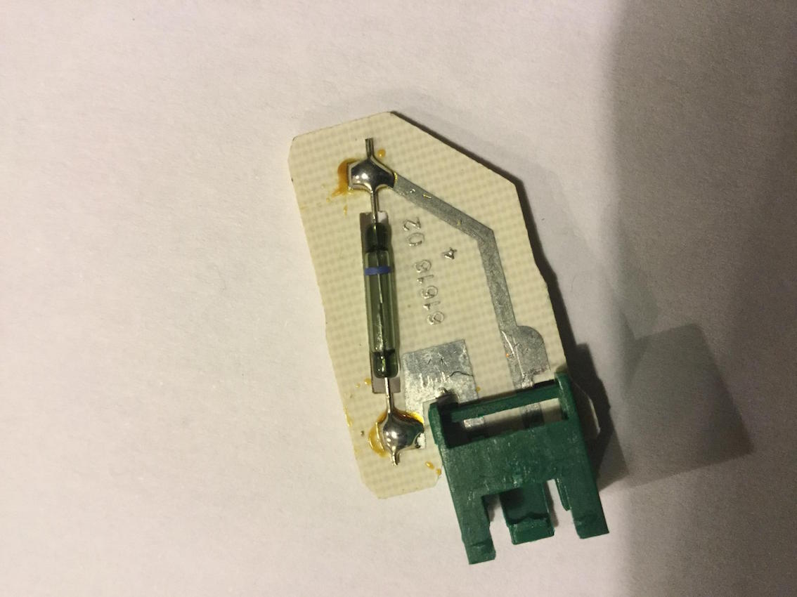

mon LV Miele (modèle G 646 SC Plus Prima) ne fonctionne plus, le voyant entrée/vidange s'allume après quelques secondes d'utilisation.
J'ai désossé la machine pour y voir plus clair.
Quand j'allume, l'eau arrive bien et monte dans le remplisseur (grand réceptacle en plastique sur le flan gauche avec plusieurs circuits) puis l'eau se coupe quand le voyant s'allume. Ensuite de l'eau présente dans le remplisseur continue à circuler par moment si je laisse allumé. Le LV se remplit d'eau qui coule par une bouche qui donne directement sur le remplisseur. Quand j'éteins et rallume, le LV évacue l'eau accumulé par l'évacuation (ça coule normalement par le tuyau d'évacuation) puis l'évacuation s’arrête aussi quand le voyant d'entrée/vidange se rallume après quelques secondes.
J'en conclue déjà que l'arrivée d'eau fonctionne et la vidange aussi.
Entre autres, j'ai aussi démonté toutes les durites que j'ai pu voir pour souffler dedans et les nettoyer et j'ai actionné le pressostat avec une fourchette en forme de U (comme j'ai pu voir sur le net) même si l'évacuation semble pas en cause.
La panne persiste.
J'ai démonté la pompe de recyclage (modele mpe31/62 - 2) je peux la faire tourner à la main. J'ai pas trouvé de detritus dedans. La resistance est aux alentours de 95ohms. Par contre je n'ai pas de quoi tester le condo. Puis-je tester la pompe en appliquant directement dessus du 220v ? J'ai 4 cosses : 2 pour le condo donc je suppose que les 2 autres sont l'alim en 220 ? Merci d'avance pour votre aide.

j'ai une platine débimetre enclipsé sur le panneau répartiteur d'eau (modele I.L.S, interrupteur à lames souples) connecté sur une borne . je peux mesurer environ 6 ohm à ses bornes (idem à l'arrêt ou en marche). Et dans le répartiteur, il y à une hélice mais que je ne vois jamais tourné même quand l'eau de rempltit. Seulement elle n'est pas accessible (moulé dans le répartiteur). y a t-il moyen de démonter le répartiteur et de l'ouvrir pour accèder à cette hélice qui est peut être grippée ?
Autre info : une fois la diode entrée/vidange allumée, l'eau continue de se remplir mais par impulsions (petit jet d'une seconde toutes les 2/3 secondes) et c'est cette eau qui s'accumule dans le fond du LV.
Merci d'avance.

le 21/10/2018 à 14:21
C'est à dire qu'il suffit de changer la platine (photo en pj) ? Sinon il faut changer quoi ? Tout le répartiteur d'eau ? Merci
le 21/10/2018 à 15:38
Oui, si l'hélice ne tourne pas dans le répartiteur, il faudra le remplacer en entier.

le 26/10/2018 à 20:41
le LV refonctionne ! J'avais sorti l'ILS de son encoche pour faire les mesures et je viens de comprendre qu'en fait il réagit à un aimant qui tourne avec l'hélice et que donc pour fonctionner il doit être dans son emplacement proche de l'aimant....Une fois replacé, tout est rentré dans l'ordre.
Bref pour conclure : mon problème était l'hélice du débitmètre qui se trouve dans le répartiteur d'eau qui était grippé et qui ne tournait plus. Pour la débloquer, j'ai enlevé les durites et j'ai soufflé de l'air dans le répartiteur avec un compresseur.
