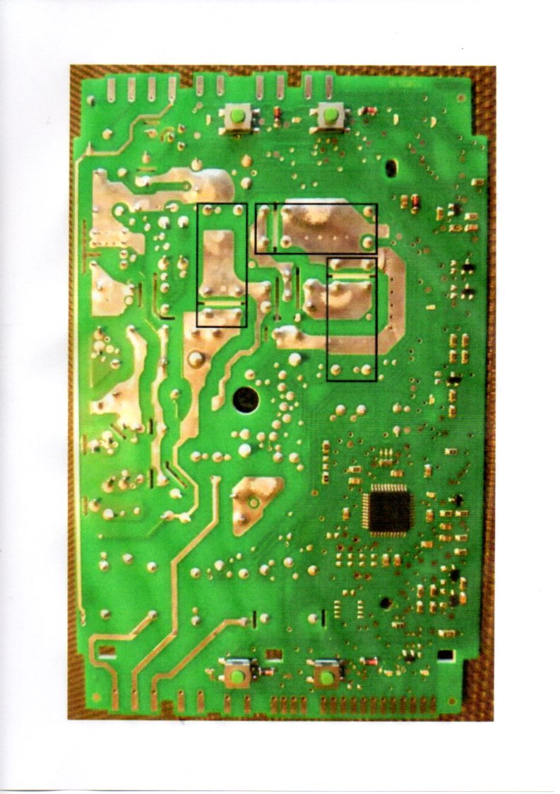

le 08/10/2018 à 15:47
J'ai contrôlé le fonctionnement de la fermeture de la porte, c'est conforme, la porte est verrouillée lorsque le SL est sous tension.
J'ai démonté la carte de mon sèche linge, pour regarder K1, K5 et K4
Au dos de la carte ces relais sont soudés , il y a pour chaque relai, 4 picots et 2 picots à l'opposé
Pour chaque relai sur les 4 picots je mesure 0 ohm
Pour les 2 picots à l'opposé, je mesure, 0.350 k olm pour K4 / 0.356 k olm pour K5 / 0.358 k olm pour K4
Je ne sais pas si mes mesures correspondent bien à qu'il faut réaliser pour vérifier les relais… si il y a des tutos de suis preneur .
il n'y a pas de composants déformés sur la carte.
Sinon sur la carte en dessous de Whirlpool il est imprimé L1440 et non L1790
Je vous remercie encore pour votre aide

le 09/10/2018 à 10:14
J'ai mis une photo de l'arrière de la carte de mon sèche linge; j'ai matérialisé les 3 "relais" avec les 2 + 4 picots que j'ai mesuré et qui me semblent correspondre aux relais.
Je vous remercie pour vous aide, je souhaiterai vivement résoudre cette panne.

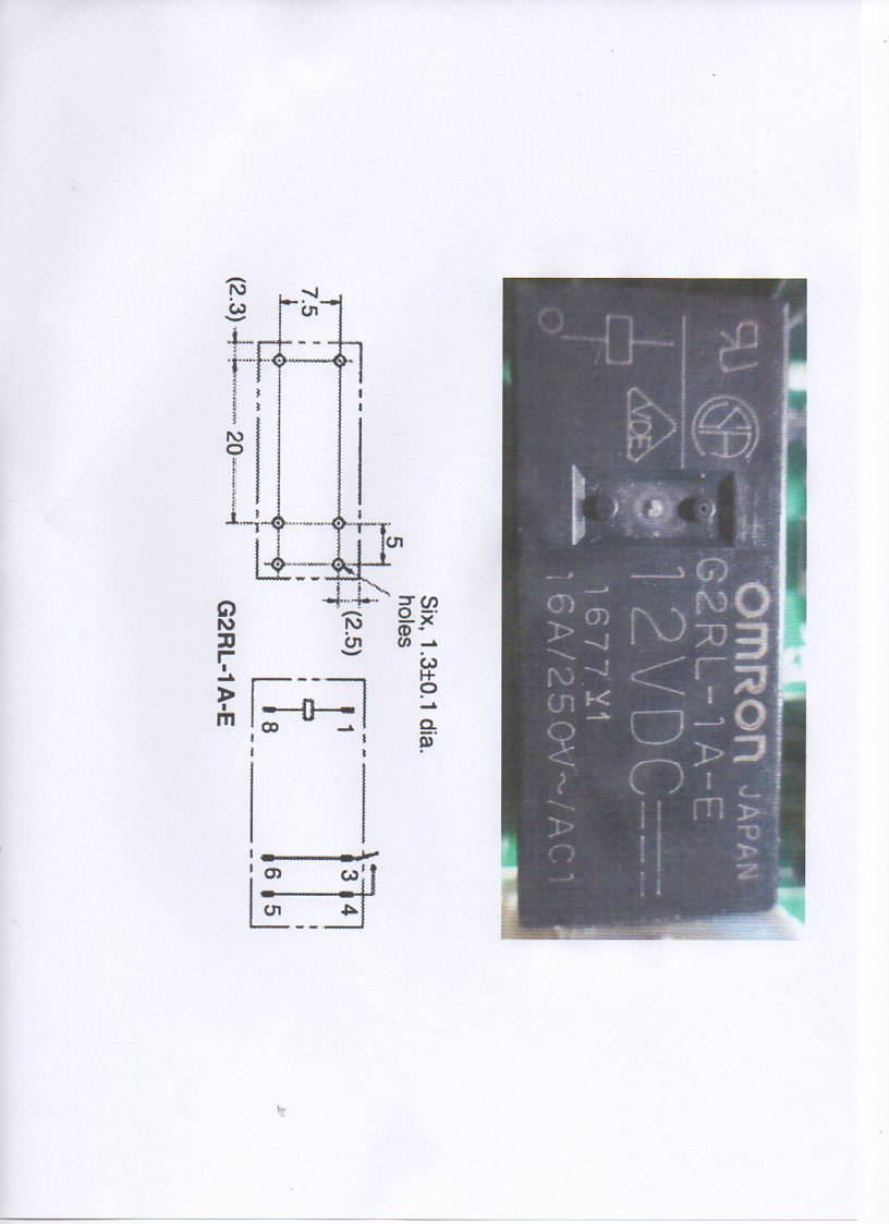

le 10/10/2018 à 19:11
Bonjour mamigas,
Ci-dessous la photo avec la référence des relais de mon SL, également un croquis de la distribution des picots de connexion que j'ai trouvé. (sauf erreur ).
il y a 2 et 4 picots,
Suivant nos derniers échanges, pourriez vous me dire comment je dois vérifier ces relais svp ?
Je vous remercie vivement pour votre aide , merci pour vos retours et commentaires.
