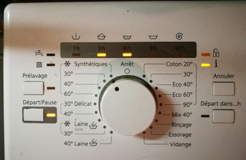

Une fois le programme sélectionné et mis en route, le moteur se lance, amorce un tour et se met en panne.
Les diodes "START/PAUSE" et "i" clignotent, ainsi que quelques diodes (type essorage, ou vidange... ça change à chaque fois). Pas d'écran pour connaître le numéro de la panne, et nous n'avons trouvé aucune info sur le net, les notices... pour connaître à quel type de panne correspond le clignotement.

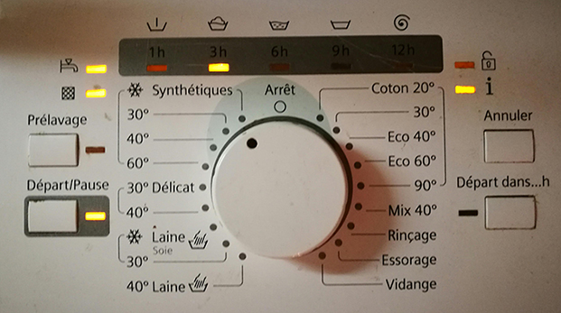

Hélas, après une amorce de rotation, le moteur s'arrête et elle se remet à cligonter : Départ/Paus + 3h + 6h + i

Il faudra une photo du bandeau avec les voyants allumés, nous allons voir.
le 05/10/2018 à 12:38
Alors, cette photo c'est quand je lance le programme test (avec les diodes "Départ/Pause" et "i" qui clignotent)
le 05/10/2018 à 12:49
et celle-ci c'est quand elle se met en erreur juste après (et quand on lance n'importe quel cycle)
Avec toujours les mêmes diodes qui clignotent

Défaut du circuit de chauffage. vérifiez résistance et sonde de température;
le 08/10/2018 à 15:34
Merci!! Nous avons testé la sonde de T° : nickel, par contre la résistance a l'air morte... nous en avons commandé une nouvelle, on espère que cette fois ça sera la bonne!
