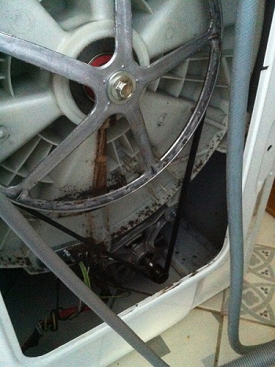

Je crois avoir tous les symptomes d'une usure des roulements du tambour : bruit important et fuite légère d'un liquide epais couleur rouille, qui fuit du joint de roulement.
J'ai trouvé les pièces détachés mais avant de les acheter je voudrais être sûr d'être capable de faire la réparation moi-même. Or je n'ai pas trouvé de tutoriel pour démonter cette pièce sur mon lave-linge. Comme je sais que pour certains modèles le démontage est impossible j'aimerais vérifier avant.
Savez-donc s'il est possible, et si oui comment procéder, pour démonter les roulements de mon lave-linge FAR LF11506 ?

Il faut vérifier si la cuve peut s'ouvrir en deux parties depuis le dessus de celle-ci.Si vous avez des vis pour cette liaison, c'est que vous pourrez les remplacer.

Je voulais un avis sur les pièces à acheter pour la réparation. D'après ce que j'ai compris, il faut changer les 2 roulements et le joint en meme temps, j'ai trouvé un pack compatible ici sur le lien ci-joint.
Est-ce que vous confirmez que ce sont les bonnes pièces ? Est-ce que vous savez si je peux trouver moins cher ailleurs ou si ce sont les prix standards ?
