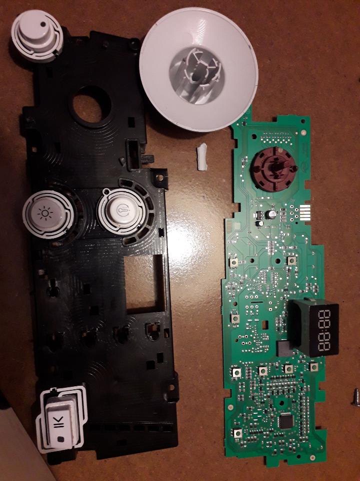

mon Lave Linge ARISTON ARMXXF145 type LVA 2006 C , ne chauffe plus au dessus de 40 degré
quant j'appui successivement sur le bouton température, l'afficheur ne monte pas à plus de 40° et la température de lavage correspond à 40°
Quel est le problème
peut on changer la pièce défectueuse

Le problème est présent sur tous les programmes ?
le 01/10/2018 à 17:33
Oui le problème est le même sur tous les programmes

Tentez de débrancher la machine un moment et voyez ensuite le résultat. A défaut il faudra contrôler la valeur de la sonde de température et celle de la résistance à l'ohmètre.

Re bonjour
je viens de trouver
le gros bouton blanc est cassé et n'entraine plus le sélecteur
voir photo
peut on avoir ce gros bouton blanc
le 02/10/2018 à 11:31
Oui, la manette se détaille, faites une demande à notre partenaire en pièces détachées.
