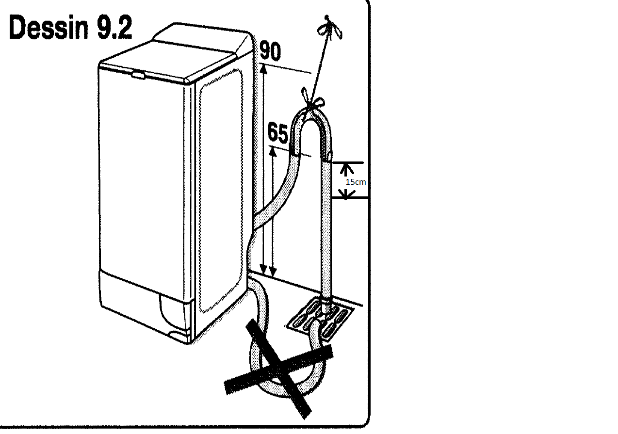

vérifier que le tuyau d'évacuation du lave linge ne soit pas enfoncer de plus de 15cm (au delà il siphonne )
