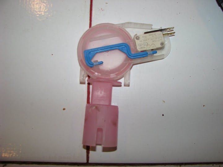

Mon lave vaisselle Siemens SE 25A A 294 FF de 2004 me pose des soucis.
Il affiche 1 en fin de programme.
Un technicien était venu l'année dernière quand l'appareil était encore cous garantie et il avait nettoyé la chambre de compression.
1 an après, ça recommence.
J'ai démonté le dessus et sur le côté gauche, je ne sais pas comment démonter les pièces en plastique.
Quelqu'un peut il m'expliquer comment nettoyer la chambre de compression?

La chambre de compression est située sur le coté gauche de l'appareil. Elle est reconnaissable a sa ventouse qui actionne un petit mécanisme pendant le remplissage. Elle se déclipse très simplement.

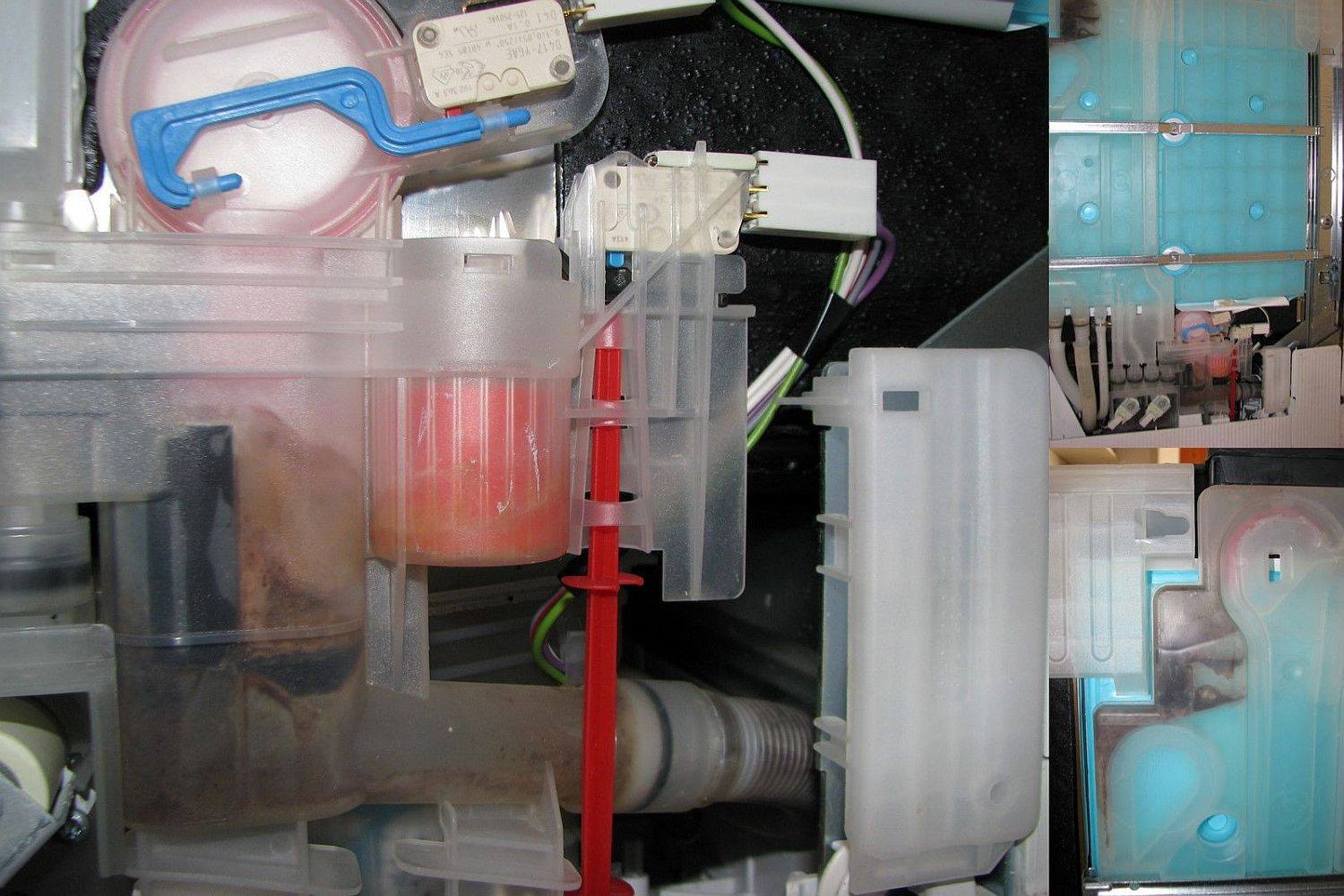

Je vois bien que c'est bien sombre dans la pièce située en bas à droite et également en haut à gauche de la boite à eau (qui est remplie).
Sur ma photo on voit :
en haut à droite : une vue générale
en bas à droite : un zoom sur le haut gauche de la boîte à eau.
à gauche : le détail de la chambre de compression ?
Comment faut-il procéder pour nettoyer et démonter ?
Il semble que toute les pièces soient imbriquées et que si on tire dessus ... ça casserait bien ...
Merci pour votre aide.

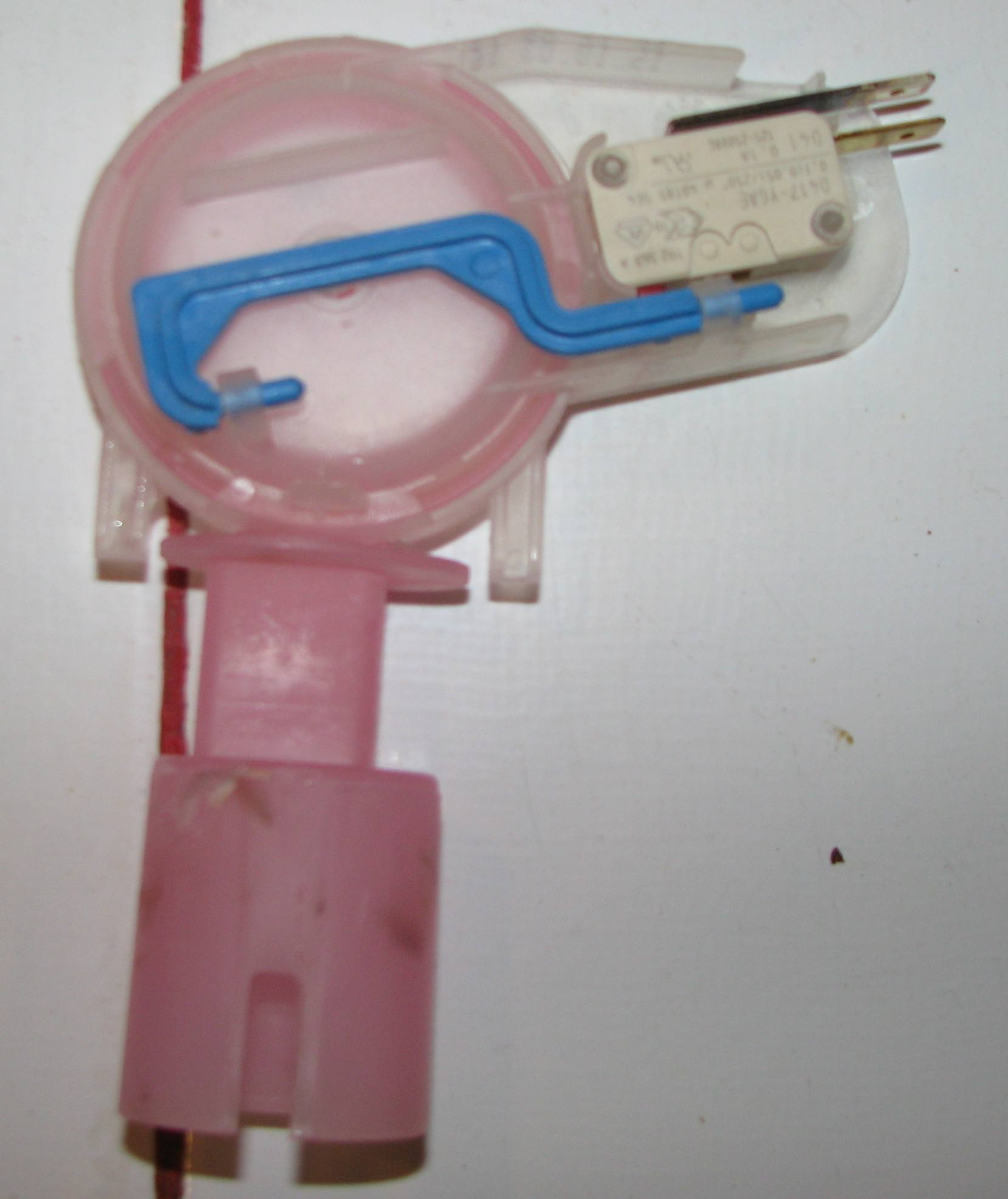

J'ai réussi à retirer la pièce avec la patte bleue. Je l'ai nettoyé mais elle n'était pas très sale.
En revanche, la pièce en dessous est bien sombre mais la partie crasse n'est pas accessible par le dessus...
Je ne vois pas trop comment démonter cette pièce.
Sinon, je m'inquiète pour la boîte à eau car la partie marron semble correspondre au dernier virage avant le tuyau d'évacuation.
Comment nettoyer cette partie là ?

La partie supérieure (disque et patte bleue), se déboîte.
Il faut tenter le démontage du remplisseur pour nettoyage, mais aussi du tuyau transparent qui file sous l'appareil.

Ce sujet m'interesse au plus au point car je possède un LV Siemens SE54433EU/17 qui ne fait que prendre et rejetter l'eau sans la chauffer.
J'ai démonté et nettoyé la chambre de compression ainsi que la grosse durite annelée en dessous. Pour cela j'ai dû deconnecter les switchs et pour celui du haut (voir photo, bien que celui de la photo est plus simple il ne possède que deux connecteurs), je ne me souviens plus de la connexion, le switch possède 3 entrées et je n'ai qu'un connecteur de 2 fils (vert et blanc) je ne me souviens plus si il faut connecter au plus haut et laisser le connecteur du bas libre ou au plus bas et laisser ainsi le connecteur du haut libre. De plus, à quoi servent ces switchs.
Enfin, après démontage, de la chambre de compression, j'ai retrouvé une rondelle trouée en polystiréne d'environ 5 cm de diametre, je ne sais pas où elle vas ni son utilité...

pour Paspoil, qui se demande où se place la rondelle trouée en polystirène de 5 cm de diamètre (j'espère que vous avez pu la remettre en place depuis le 6 décembre) : cette rondelle est le flotteur de détection de fuite dans le fond du lave-vaisselle. Elle soulève la tige rouge verticale, cette tige étant emboîtée en bas dans un levier gris qui s'appuie sur la dite rondelle en polystirène. Il faut faire attention à bien placer la rondelle sous le levier gris dans le bon sens : la partie en creux de la rondelle doit être vers le haut et la partie plate en dessous.
On devine la rondelle et le levier gris au fond du lave-vaisselle derrière la tige rouge sur la photo 6 de l'album photo Picasa posté le 29-09-2009 par rgouyet.

Pour le nettoyage de la chambre de compression : pas besoin en effet de débrancher les 3 tuyaux en bas à gauche de la boîte à eau bleue (et risquer de tremper les circuits électriques). Il faut d'abord la vider en démarrant un cycle du lave-vaisselle et d'attendre que la boîte à eau se remplisse entièrement puis se vide entièrement et d'éteindre le lave-vaisselle à ce moment. Si nécessaire refaire un autre début de cycle du lave-vaisselle juste pour vidanger l'eau en fond de cuve puis l'éteindre à la fin de cette vidange. Vider ensuite le plus possible le fond de la cuve sous le moulinet inférieur et les 3 filtres de retenue des saletés pour éviter de faire couler de l'eau par la durite branchée en bas à droite de la chambre de compression. Il suffit ensuite de déboîter la boîte à eau vide (sans débrancher les 3 tuyaux à gauche) et de la poser par terre pour mieux accéder à la chambre de compression. Déboîter enfin la chambre de compression en la tirant vers le haut et la nettoyer.

j'avais exactement le même problème:
et le memes symptome que sur les photos
la solution
démontage coté gauche du LV vu de face
demontage chambre compression + grand reservoir et nettoyage/ trempage 24h au javel de pièce + rinçage avec le tuyau de la douche plus secouer un peu pour faire sortir les résidus
verifier que le petit flotteur coulisse bien
remontage tout fonctionne parfaitement !!!
