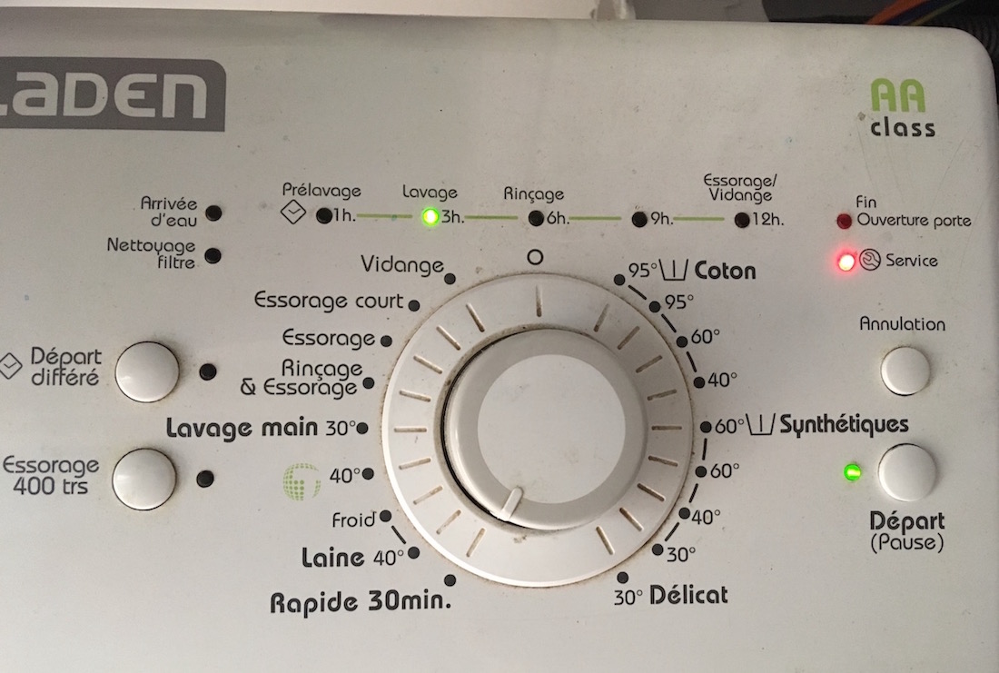

Mon lave linge LADEN ev8026 46197309022 est en panne ( je ne vois pas de code d'erreur affiché) Quand je mets un cycle en route, il s"affiche voyants verts et démarre le lavage. Au bout d'un moment il s'arrête et un voyant rouge s'allume sur remplissage d'eau. Il ne prend plus l'eau et je ne peux plus rien faire, ni vidange, ni essorage...
j'ai vérifié, le filtre, sous la cuve, les tuyaux,rien n'est bouché. Pouvez-vous m'aider à trouver la panne et savoir s'il est réparable? Merci d'avance

Poste une photo de tes voyants que l’on puisse déterminer la cause possible.

La machine est lancée,elle a pris de l'eau et elle tourne j'ai 2 voyants verts sur départ et lavage. Si tout se passe comme les fois précédentes, elle va se bloquer sans pouvoir reprendre de l'eau et le voyant arrivée d'eau sera rouge....

2eme essai, ma photo est trop lourde. En fait, c'est exactement la même que celle du monsieur au dessus avec seulement les 2 voyants verts!
