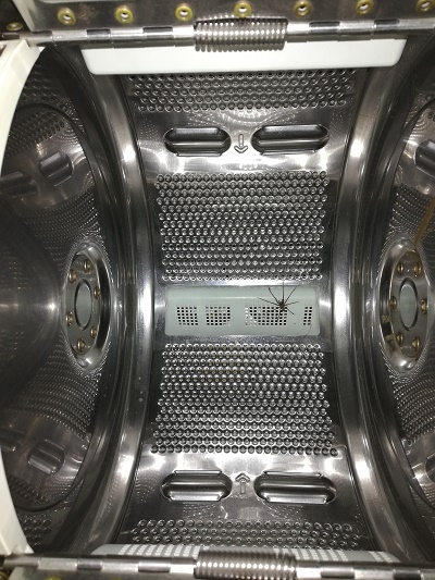

le tambour de mon LL Bosch WOL2630FF fait du bruit pendant son cycle, je l ai nettoyé, et quand je le tourne à la main le bruit est la comme si il y avait quelque chose accroché, mais rien et a l’intérieur il y a des sortes de filtres en plastiques comment peut on les enlever pour les nettoyer,merci pour vos réponses

Vous devez avoir quelque chose dans la cuve en effet. Il faudra accéder par l'intérieur, depuis la durite de pompe de vidange ou la résistance.

je pense cela aussi, mais comment fait on car a l intérieur pas d'ouverture ?

Tournez le tambour fermé pour accéder à l'aube d'un point de vue extérieur. Vous devriez pouvoir la retirer et ensuite voir le fond de la cuve.
