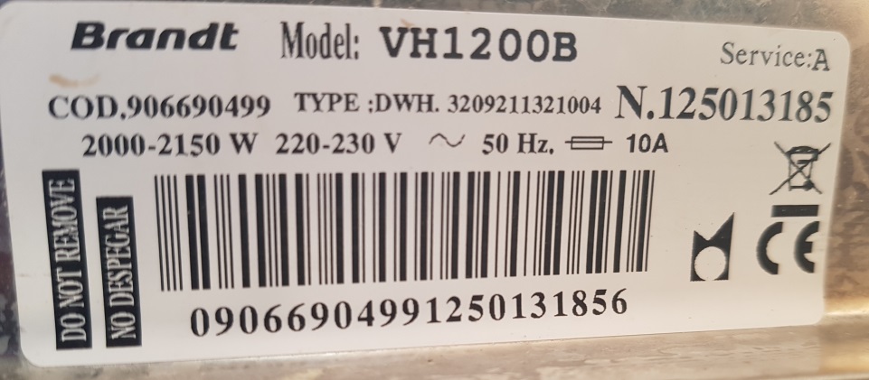

Bonjour, après avoir lu les post sur le même genre de problème que moi je sèche un peu. Mon soucis est une erreur d05. J'ai lu ce que les différents personnes on pu réalisé et je me suis lancé. Donc testé le condo : OK
la carte me paraissait bien du coup j'ai trouvé une pompe de cyclage. Je l'ai changé et t'ai testé, le cycle ce lance et au bout de 3 "jet" de la pompe de cyclage le LV s'arrête avec la même panne (3h et durée) donc je suppose que mon problème vient de la carte de puissance. J'ai démonté et ma question est, pensez vous que cela vient du composant un peu du cramé?
merci de votre aide

bonsoir
la carte a pris un coup de chaud,vous pouvez la changer,elle est référencée as0030643

merci ptigui29 vais voir si je peux trouver d'occaz déjà 60 € de pompe de cyclage pour rien et j'ai trouvé le même modèle pour 100 €
