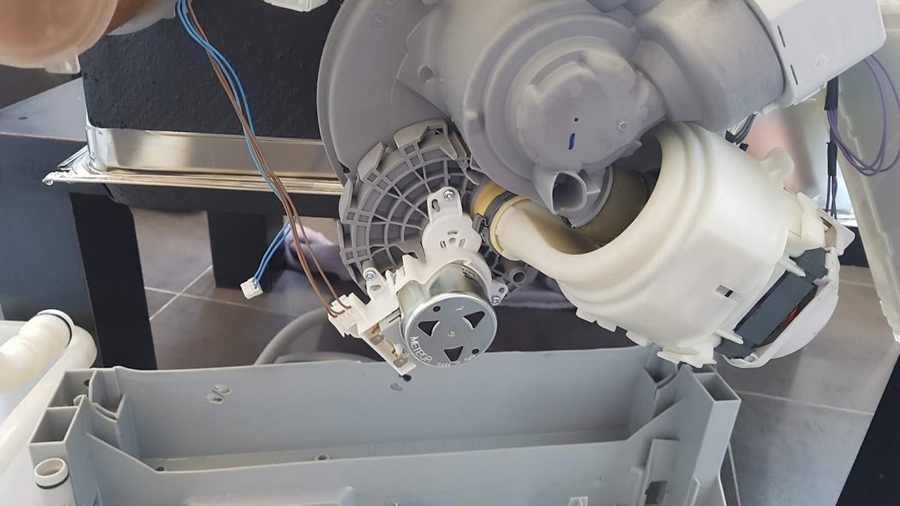

1) est donné un lave vaisselle intégrable Siemens SN56T590EP/23 . Belle bête haut de gamme, écran d'informations alphanumérique sur le programme en cours, fonctionne bien pendant 7 ou 8 ans. Puis patatras vaisselle sale, rien ne va plus. Après consultation de ce forum et fort de l'expérience des cas résolus ici même je procède au démontage et contrôle habituel. J'en arrive à la conclusion que le MDV - moteur d'inversion (aiguillage eau, celui qui dirige le flux d'eau vers les bras du haut ou du bas) est mort.
Qu'à cela ne tienne je m'apprête à commander ledit moteur, quand je tombe sur une annoncé sur leboncoin, un lave vaisselle presque identique au mien est en vente pour pièces pour un prix intéressant, dispo immédiate en bonus...

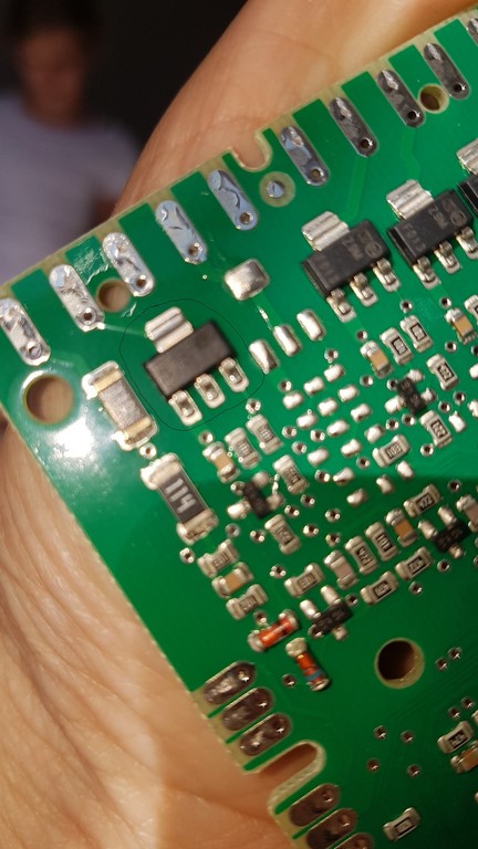

2) me voilà donc propriétaire d'un 2eme Siemens, SN66M094EP/55 qui a pris la foudre, suite à un orage il s'est mis en défaillance (voyant étoile et robinet qui clignotent, la machine ne fonctionne plus). Je pense à une surtension sur le module de puissance.
Je contrôle le moteur d'aiguillage, celui ci a l'air de fonctionner (il tourne sur 220 V tout doucement). Je l'installe dans le Siemens1 , je remonte le tout, sur de mon coup, je lance, et là ... grosse déception : la machine se met en E05 , erreur , pas d'eau qui rentre, rien n'y fait, bruit de claquement sur la carte en bas à droite. Je l'ai rouvert 10 fois, contrôlé tous les connecteurs, vérifié le mécanisme que ledit moteur entraine, pas de blocage, tourne librement, rien n'y fait...
J'ai essayé de trouver l'erreur E05, elle semble en lien avec un problème de triac moteur d'inversion de l'aspersion sur le module de puissance (très peu documentée par Siemens Bosch).
Alors je remet mon moteur initial en place, et hop la machine repart sans erreur ... mais évidemment sans tourner les bras car le moteur est bel est bien mort...
Voilà où j'en suis. Je ne sais pas sur si le moteur d'inversion du S2, ayant pris la foudre n'est pas lui même grippé ce qui mets en erreur la machine S1... Ou alors, est-ce qu'en grillant le moteur, la machine S1 a explosé un triac ou une autre pièce de son module électronique en même temps?
Idéalement je voudrais ressusciter mon S1, mais accessoirement si le S2 a juste un soucis de quelques pièces grillées (entendu parler d'un certain kit de réparation LNK) , ce serait un bonus. Enfin précision, les machines sont similaires mais pas identiques, le module ne va pas de l'un à l'autre (j'y ai pensé aussi).

bjr , vérifier ke les disques que se moteur entraîne tourne librement
le 22/09/2018 à 16:51
Bonjour et merci pour la suggestion mais bien évidemment j'ai ouvert et testé le mécanisme, il ne bloque pas, le disque tourne librement.... :(
le 22/09/2018 à 20:28
bsr vous avez controlé le micro contact sur l'ensemble moteur directionnel
le 22/09/2018 à 22:40
Bonsoir qu'est ce que le microcontact ? La lamelle de contact sur laquelle la roue en plastique tourne actionnée par le moteur ? Oui, j'ai même remplacé carrément le support complet avec celui du lv s2...

Bonjour. Module à remplacer, c'est un peu la facilité, moi je pensais au remplacement du triac fautif (à récupérer sur le s2 éventuellement) , ce qui pourrait épargner les 180 euros du module... Faisable ?
le 26/09/2018 à 16:21
le 26/09/2018 à 20:46
bsr , faisable à condition de savoir lequel c'est
bonne soirée
le 01/10/2018 à 12:40
Résolu, en dessoudant le triac du S2 et en le mettant sur le S1. La machine refonctionne parfaitement. Merci
