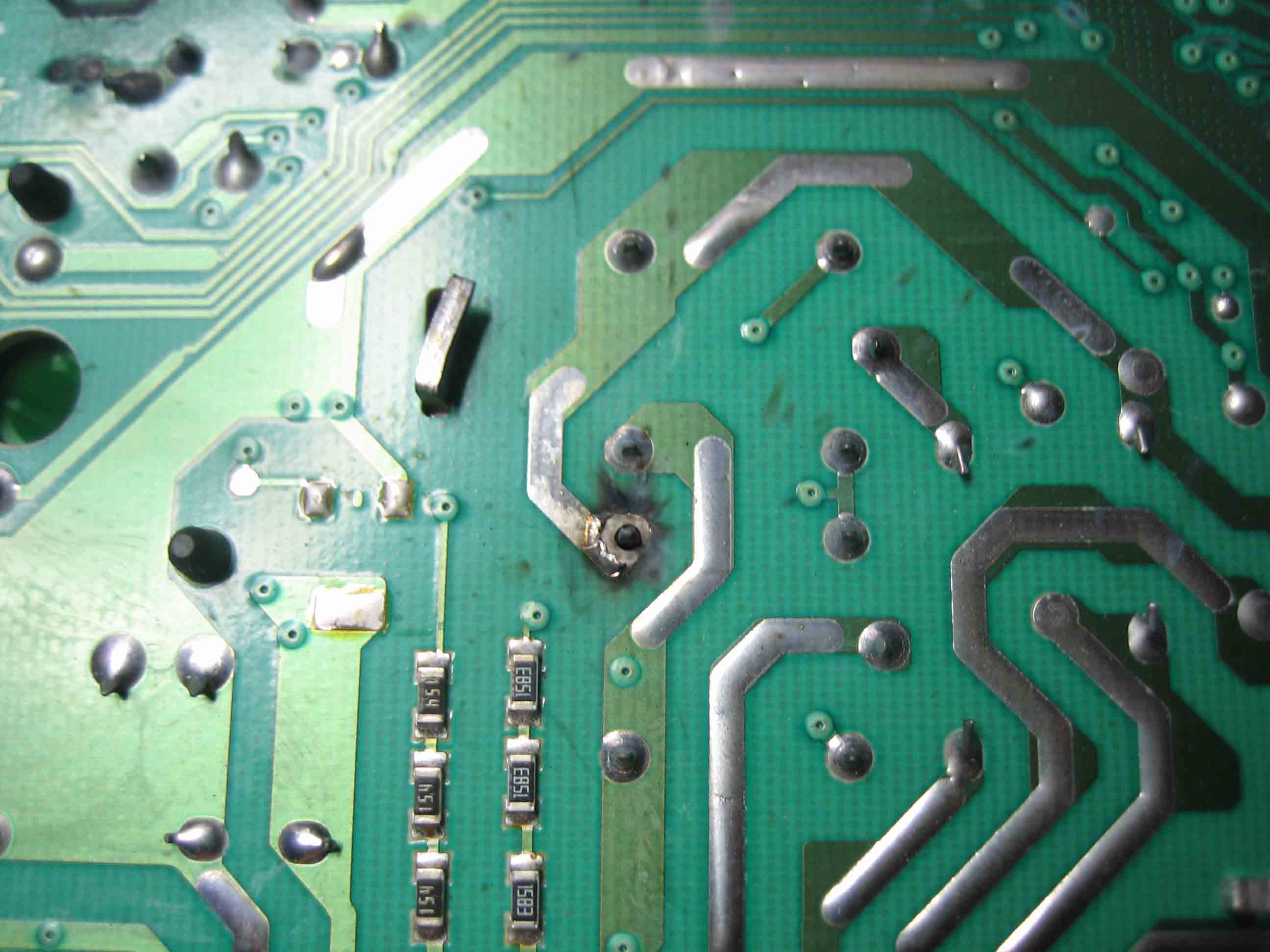

Je me permets de solliciter votre aide car mon lave-linge s'arrête en plein cycle de lavage.
Le cycle commence tout à fait normalement. La poudre à lessiver est bien partie. Le tambour tourne dans les deux sens sans faire aucun bruit particulier. Lorsque la machine s'arrête, le tambour est encore sous eau et l'adoucissant, pas parti lui, est toujours présent dans le bac à produits. Il est alors possible d'effectuer une vidange et même un essorage.
Au début (il y a environ 2 mois), la panne se produisait seulement une fois de temps en temps. Je relançais alors un nouveau cycle qui fonctionnait. À présent, le défaut semble permanent (j'ai lancé 4 cycles qui se sont tous soldés par des échecs).
Détail important je pense: lorsque la machine s'arrête, le voyant lumineux "FIN" émet des séries de 5 clignotements successifs.

Après quelques recherches, j'ai finalement trouvé la procédure pour afficher le code erreur complet que voici: "E52: pas de signal tachométrique du moteur".
Ce que je ne comprends pas encore (mais je n'ai pas encore percé tous les secrets de cette machine), c'est pourquoi le moteur tourne pendant plusieurs minutes, dans les deux sens, et à plusieurs régimes bien différents avant que le défaut ne survienne et bloque le cycle de lavage.
J'ai trouvé plusieurs procédures de test (déclenchement des composants) en mode diagnostic, dont deux concernent le moteur (les n° 7 et 8). J'ai effectué ces deux tests qui se sont parfaitement bien déroulés et n'ont générés aucune erreur (mémoire des défauts à nouveau interrogée par après sans succès).
Je présume que je devrais à présent m'orienter vers le dispositif de mesure de la vitesse du moteur et son câblage... Si l'un d'entre-vous a des infos là-dessus, je suis preneur car je ne sais absolument pas à quoi cela ressemble, ni comment ça fonctionne.

le 21/10/2018 à 12:14
Voici finalement la cause de la panne (photo). La solution était assez simple...
