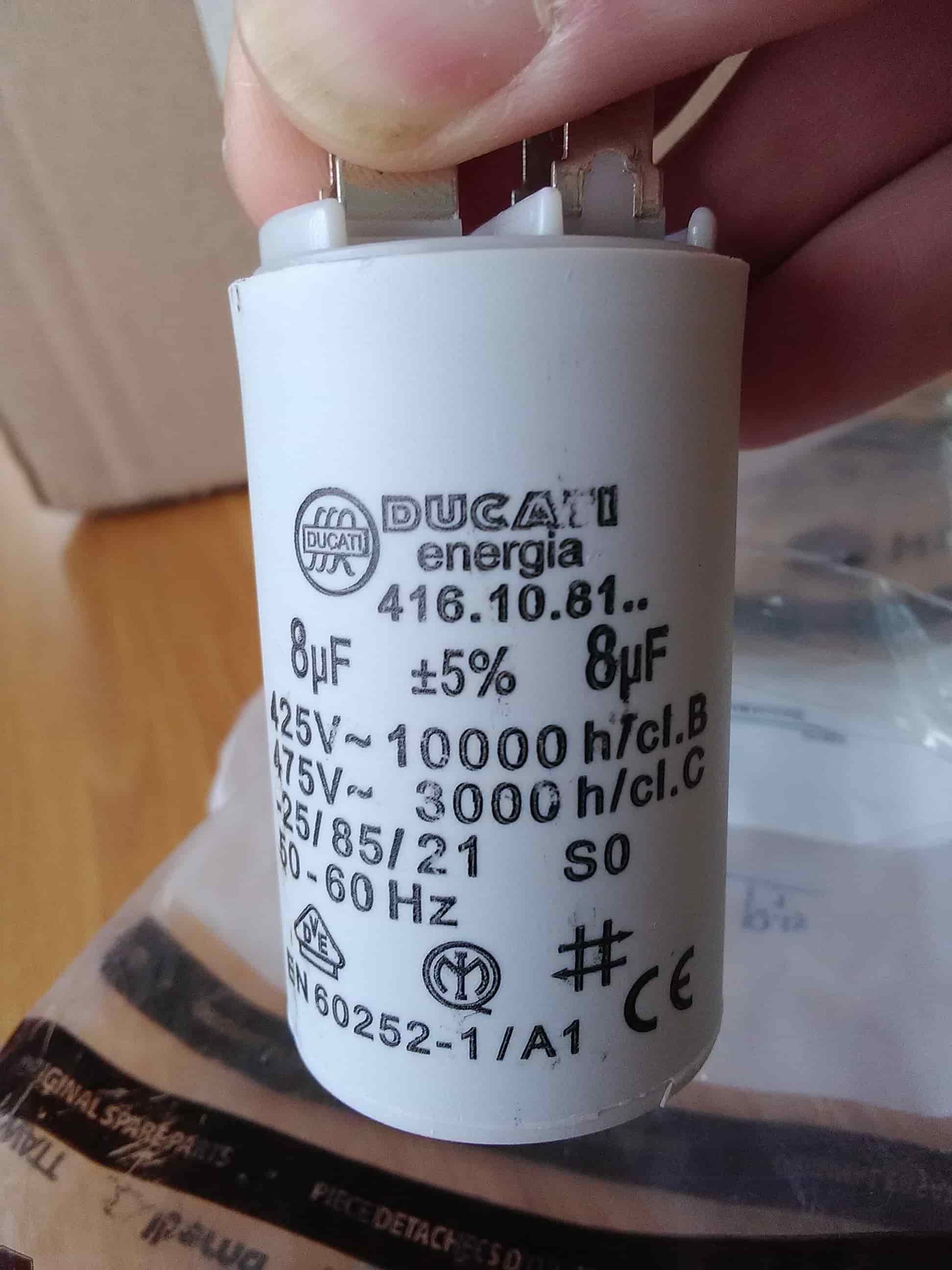

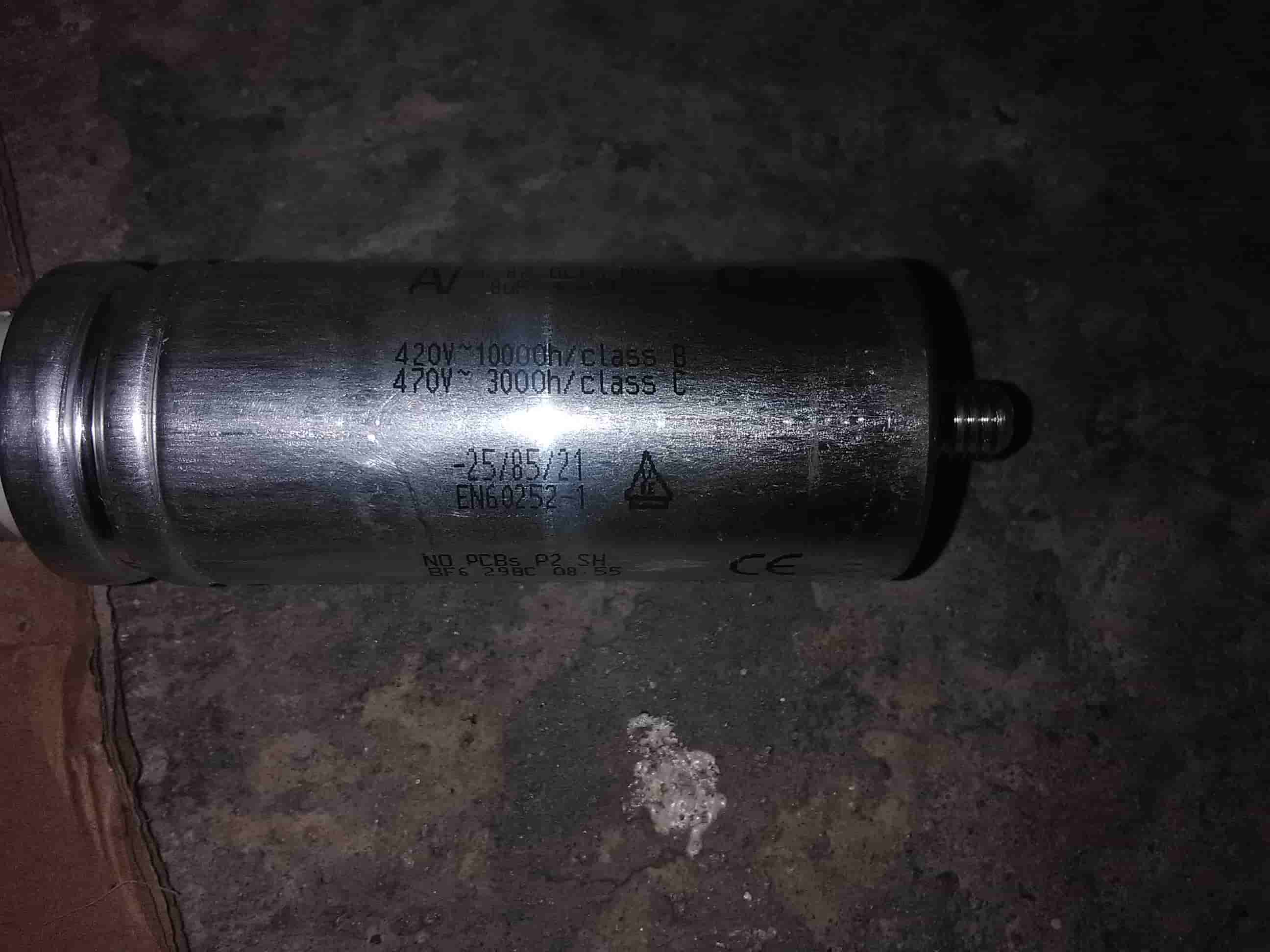

le condensateur métallique de mon sèche-linge Listo SLC7L2 est HS. J'ai commandé la pièce avec vérification sur vue éclatée, références et capacitées, etc... et au final je reçois un autre condensateur en polypropylene de format différent (plus petit et plus large)mais au capacités identiques. seul l'indication 60252-1 sur celui métal et 60252-1A1 sur le polypropylene change.Le vendeur me dit qu'il n'existe que ce modèle.
Puis-je le monter, car ce n'est pas la même enveloppe externe, en plus celui en polypropylene ne passe pas, il touche le chassis, ca m'inquiète si il chauffe.
Et le pire c'est que partout on ne me propose que celui en polypropylene, en me disant que c'est celui qui correspond à la référence de mon appareil... (même chez boulanger qui m'a vendu le sèche-linge) le constructeur peut il changer même si ça ne s'adapte plus ?
Sinon un magasin me propose un condensateur comme le mien, mais de 9 microfarad au lieu de 8 comme cea est indiqué sur le mien. Est-ce mieux ou risqué ?
Merci de m'éclaircir et conseiller, car depuis des jours que je cherche je vais finir par abandonner faute de trouver la pièce et j'ai pas trop les moyens de changer de sèche-linge surtout pour si peu, mais je ne sais pas ou avoir des infos et pièces fiables.

Merci beaucoup pour votre réponse,
Par contre lorsque vous parlez que ça ne présente pas de risque, vous parlez pour le condensateur en polypropylene, c'est bien ça ? {ou celui en métal qui fait 9 microfarad au lieu des 8 d'origine ?)
Et a choisir, si les deux sont utilisables, que me conseillez-vous de prendre ?
Pour info voici la photo de celui en polypropylene.
Pour moi bien comprendre, ce condensateur, sauriez vous me dire si c'est bien un condensateur permanent ?
{désolé d'être un peu "boulet" mais ces appareils me stress au niveau sécurité !)
Je vous remercie par avance
le 12/09/2018 à 18:00
un condo de déphasage de 8µF spécifié classe B sous 425v ac et 3000h en classe C sous 475vac
sa carac tension de service et sécurité est Identique à l'ancien .
Le type de boitier soit alu sur l'ancien ou en polypro sur le neuf n'est pas important mais vous allez devoir trouver une astuce pour le fixer mécaniquement ce qui ne doit pas être très compliqué.

Je vous remercie beaucoup Mamigas et Sebmenager, pour vos réponses.
Je suis rassuré sur le condensateur et vais donc pouvoir dépanner mon sèche-linge.
Effectivement je vais adapter le montage, mais un petit tube fileté pour fixer la pièce plus haut devrait faire l'affaire.
Encore merci pour vos précieux avis et conseils !
