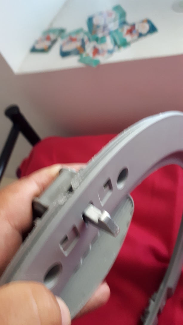

Bonjour,je n arrive pas a remettre le crochet et le ressort je ne sais pas dans quel sens . Quand je met d un coter la machine démarre et bloque la porte de suite et si je met de l autre coter le crochet de la porte reste ouverte . Peut être aussi un probleme de verrou . Besoin d aide merci .preneur si il ya un tuto

le crochet doit être mis dans le sens ou la porte bloque lors de la mise en marche (ce qui est normal vue que c'est une sécurité).
la porte se débloque à la fin d'un cycle (il faut attendre à 2 minutes .

Merci pour votre réponse le soucis que si je l a met du bon sens ne ferme pas du tout il faut que je pousse la porte . Cdt

Le crochet doit être tourné vers l'intérieur du hublot. Voyez les marques laissées par le ressort sur celui-ci pour bien voir sa position d'origine.

Bonjour merci pour votre réponse mais quand je met vers le hublot crochet etc.. machine se bloque directement et ne peux plus ouvrir même quand c est pas en marche .et quand la machine se termine j entend la sécurité me debloque mais ne peux pas l ouvrir .

Le mécanisme de verrou doit être en cause dans ce cas.
