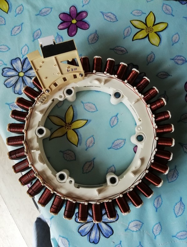

Mon lave linge daewo dwd ed1292 de 13kg ne tourne plus. Il tente des rotations mais n'y arrive pas. Par moment quand il inverse le sens cela tourne quelques tours. J'ai changé la carte électronique pensant que cela venait de là mais le problème était toujours présent.J'ai changé le tachymètre mais toujours pareil. Le rotor n'a pas l'air d’être abîmé. Le stator non plus a part 3 ou 4 cœur métalliques des bobines un peu creusés. La résistance aux 3 bornes du stator est de 12.2 ohms. Je ne sais plus quoi faire. Commandé un nouveau stator sans savoir si cela fonctionnera. Il y a t'il un moyen de contrôler que le tachymètre acheté n'est pas défectueux? Le moteur tambour tourne librement à la main. Il y a juste un peu plus de résistance quand la machine est branchée. Quelqu'un a t'il eu ce problème?
Par avance merci.

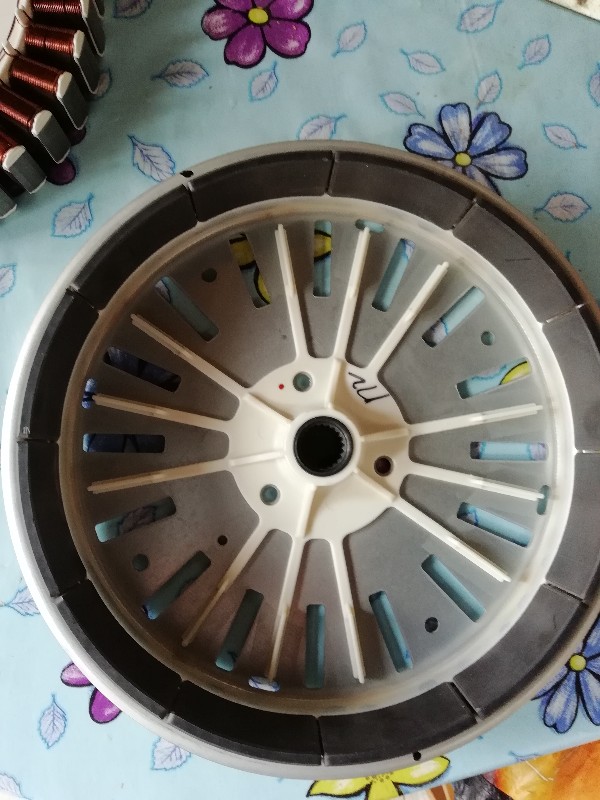

Sur le volant, il n'y a pas d'aimants cassés ou décollés par exemple.
le 06/09/2018 à 19:47
Bonjouret merci.
Non aucun aimant de décollés ou cassés.
Cldt

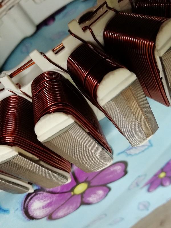

Par contre, sur le stator certaines parties sont un peu usées mais je doute que cela vienne de là.
Cldt
le 07/09/2018 à 09:14
Oui cela pourrait jouer en effet, mais pas certain que cette usure soit suffisante pour générer le défaut. Il n'y a pas un détecteur sur le stator qui ne peut être livré qu'avec celui-ci ?

Pas évident à dire en ce cas. Votre filerie est bien passante . La connectique et ok ?
le 07/09/2018 à 17:56
Oui connectique ok. J'ai testé les fils de la carte au moteur.
Cldt
le 08/09/2018 à 12:19
Ok, alors peut être une anomalie moteur en ce cas, mais pas évident d'en être certain, le module pourrait aussi mal commander la rotation.
