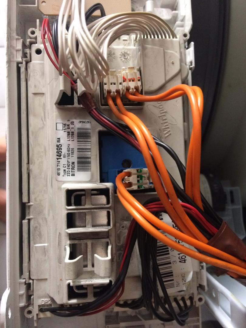

LAVE LINGE WHIRLPOOL AWO/D 041
créé le 05/09/2018 à 17:40
Plus aucun voyant ne s'allume.
La prise murale est OK.
Comment vérifier l'alimentation électrique sur la carte?

le secteur 230 arrive sur le connecteurs 2 fils orange qui se branche sur le bloc commutateur bleu
si le 230 est présent sur les 2 fils qui arrivent sur le bloc commutateur bleu et que rien ne s'allume alors c'est la partie alim de la carte de controle qui est grillée suite surtension sur secteur 230v
la panne est connue mais réparable sans avoir à remplacer la carte.
je peux faire cette réparation.

Après vérification, je n'ai que 95 V sur la fiche du connecteur bleu
