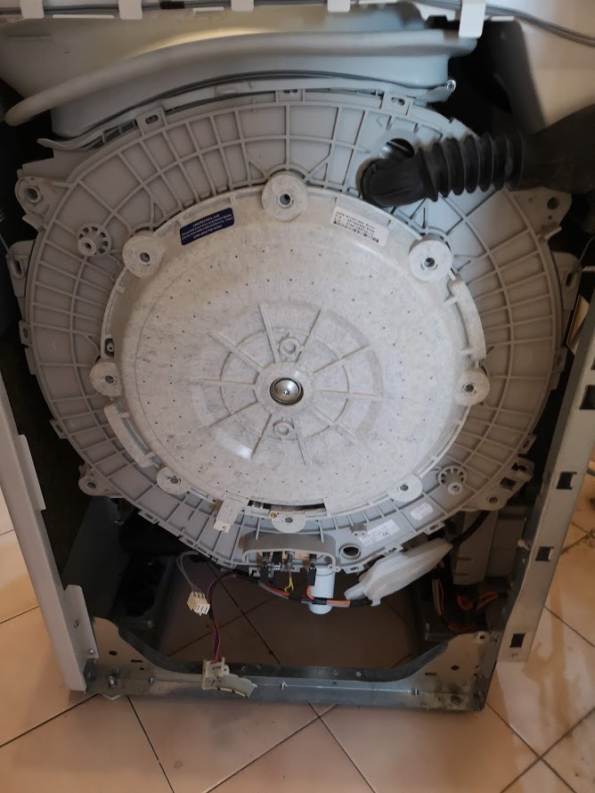

Mon Lave Lingue couine depuis ce matin. Très satisfait, c'est quasiment ma 1ère panne en 6 ans : la 1ère étant une panne de la sonde de température qui s'est résolue d'elle-même !
Après un peu d'écoute, je soupçonne plus que fortement la courroie.
Atelier démontage pour y accéder (c'est coté droit en regardant de face la machine).
Sauf que je suis bloqué par un espèce de cache en résine dur.
J'ai enlevé toutes les vis visibles, et il en impossible de l'enlever.
Ce qui est extraordinaire, c'est que ce cache est tenu par au moins 8 boulons ! Et incapable de l'enlever ceux-ci enlevés. Il est tenu au centre, pas loin de la vis centrale des roulements.
J'ai l'impression qu'il est vissé par l'arrière, sauf que à l'arrière c'est caché par le tambour, et pour enlever le tambour, il faut enlever ce cache... Une histoire de fou.
J'ai dévissé la grosse plaque de plastique de la cuve du tambour, pareil, elle est bloquée par ce fameux cache et donc par le centre.
Si qqn à une piste, je perds la tête !
Merci d'avance pour les pistes.

il n' y a pas de courroie sur cet appareil,ce que vous essayez de retirer c'est le moteur.C'est un moteur du type Direct Drive.

Effectivement, j'ai enfin compris que c'était un moteur à induction.
Ce sont donc forcément les roulements qui couinent... Et là je pense que le faire soit même est quasi impossible...
Merci de la réaction rapide !

Il faudra en plus démonter la vis d'axe de tambour, que l'on peut voir au centre. L'ensemble devrait ensuite venir et vous laisser un accès visuel pour le diagnostique.
