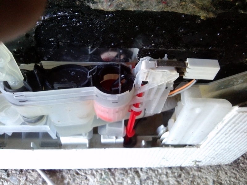

le 08/09/2018 à 16:52
S'il bouge peu, c'est pas trop visible il n'y à peut etre pas assez d'eau ou de pression. j'ai débranché le tuyau qui alimente la chambre de pression, je dirais (sans expérience en la matière que 'il n'y à pas beaucoup de pression, ) à moins que ce petit boitier soit un réducteur de pression ! !
Par contre un autre point me chiffonne, j'ai démonté le petit boitier qui à lui aussi un flotteur je suppose anti fuites (puisque la tige rouge viens en bas du socle) pour le nettoyer aussi ,
Il à à sur ce boitier un interrupteur 3 contacts et un connecteur 3 fils, sans détrompeur, ce qui veut dire qu'il ne doit pas y avoir de sens pour le brancher.
Maintenant quand je le rebranche ça fume sur le connecteur.
Ou vont ces 3 fils?
Est ce pour commander a pompe de vidange?
ou arrivent ces 3 fils?
Je vais chercher.

le 09/09/2018 à 10:12
Ca progresse,
L'interrupteur qui fumail un peu, c'était du très probablement à de l'humidité, ou de l'eau qui est rentrée quand j'ai nettoyé le boitier.
je l'ai supprimé, et et remplacé par des straps. maintenant suivant la position des straps, vidange normalement, se remplit à moitié, et après l'eau arrive par a coups. Quand j'attends le flotteur de droite (photo) monte bien mais le lavage ne démarre pas. Par contre si j'inverse la position du strap, la vidange se fait normalement. Est ce qu'il à assez d'eau pour que ça demarre?, that is the question?
Merci de vos avis
le 09/09/2018 à 13:30
Donc le flotteur monte t'il et descends t'il en fonction des remplissages de l'appareil ?
le 09/09/2018 à 21:07
Oui le flotteur de droite en bas monte et descends en fonction des remplissages, à ceci prêt qu'il lui faut un certain temps puisque à partir d'un certain moment l'eau arrive par giclée. Mais il arrive bien en haut au bout d'un temps certain.
Pour le switch je l'ai remplacé par un autre, pas le mème mais c'est pas grave pour le moment.
quand le flotteur est en haut si j'actionne le switch à coté la cuve se vide . Donc la pompe de vidange fonctionne.

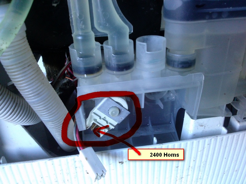

Ce que j'ai constaté: au début du remplissage, il y à bien 220 V sur l’électrovanne(la 1ere)
Quant l'eau arrive par giclée plus de 220v mais une tension variable entre 50 et 80V. Ceci explique le mauvais remplissage.
Ce qui me chagrine un peu:
entre la 1ere électrovanne et le boitier à eau, il y à un autre petit boitier blanc qui vas au boitier à eau. il y à 2 contacts sur ce boitier, et j'y mesure 2400 Homs en permanence . Si c'est un contact c'est pas bon,
Qu'est ce que ce boitier?

le 18/09/2018 à 14:16
Je crois que je vais abandonner.
Comme l'eau arrive par a coups, j'ai rempli la cuve, le flotteur de droite est en haut, et malgrès ça elle ne démarre pas.
Ce qui est bizarre tout de mème, c'est que ce que j'avais indiqué comme étant probablement comme étant une électrovanne, et faisant 2400 Homs, ne reçoit que 34 V, quand ça tombe à 30 volts et moins l'eau arrive par à coups. Je l'ai retourné pour voir si on pouvait voir quelque chose malgrès le socle inférieur, et pour l'enlever il faut enlever la porte, les cordes latérales etc etc.
Bosch et vraiment indémontable facilement.
Merci de ton attention.
