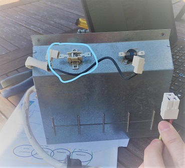

Comme indiquer dans le titre, mon séche linge ne chauffe plus.
J'ai donc reperé la résistance et effectué quelques tests. A priori cela viendrait de la sonde thermique 155431.006 qui donne une resistance infinie alors que la seconde non.
J'ai vu que ce composant était en vente sur Conrad. Pensez-vous que je peux le replacer sans aucune difficulté ou dois-je remplacer tout le bloc résistance ?

Pour info le modéle est un GCC781NBT-S année 2016

Le constructeur préconise un remplacement du bloc résistance au complet. Il y a également des évolutions selon les série de fabrication des appareils sur ces châssis.
