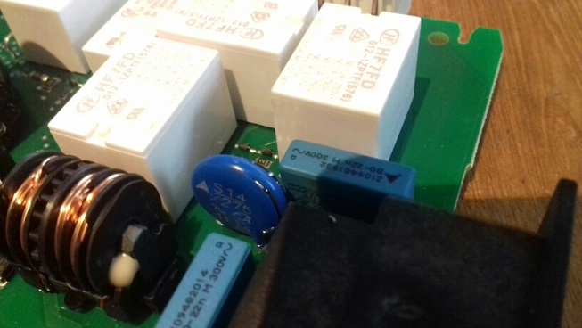

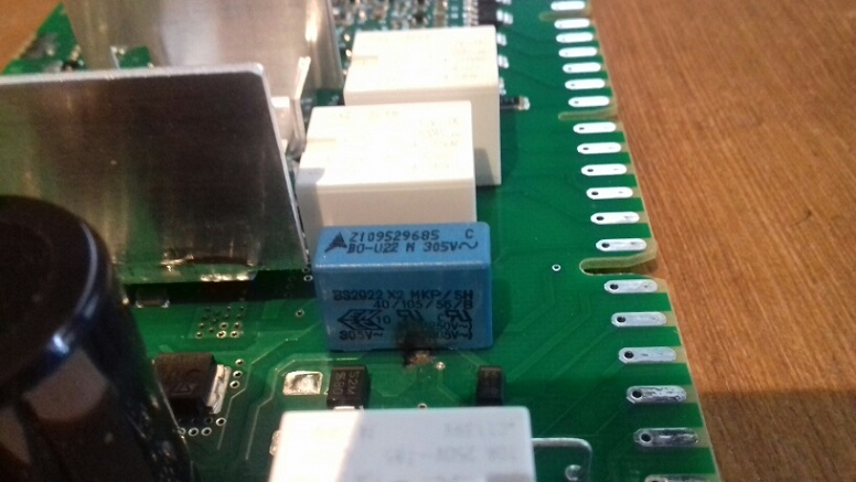

Ce matin plus rien ne s'affiche sur le bandeau de mon LV sn26m884ff. J'ai démonté la carte et je vois deux endroits qui sont noirs.
J'ai fait quelques recherches, le premier apparemment serait un varistor (mais qui d’après ce que j'ai lu n’empêcherait pas le LV de fonctionner ? ) Et le deuxième serait un condensateur ?
En PJ des photo de la carte ainsi que les points qui ont brûlé...Des avis ?

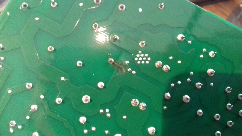

Voici une photo du dessous de la carte au niveau du varistor

cette carte a pris un coup de surtension ou de foudre.Changez la carte complète car il y a certainement d'autres dégâts non visibles.

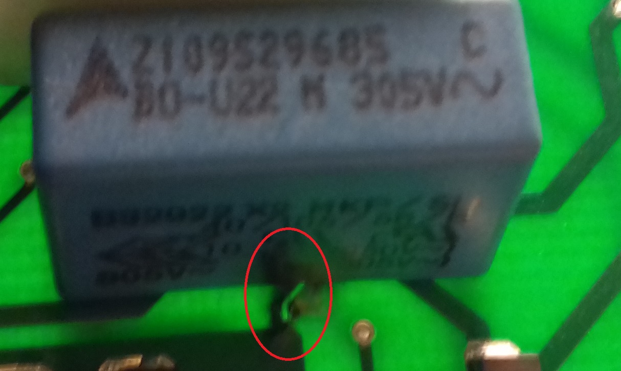

Et le second composant qui a brûlé. ce qui est étrange c'est que tu les deux composant il semble qu'un arc se serait crée, est-ce possible ? En effet quand on regarde bien la carte on voit que ce ça n'a pas brûlé sur le circuit imprimé mais en dehors.
Qu'en pensez vous ? est-il possible de simplement remplacer les 2 composants ou il y a t-il trop de dégât ? Merci

le 26/08/2018 à 17:48
vous pouvez dessouder le condo pour voir son état et vérifier la valeur au capacimètre ou si il est en court circuit à l’ohmmètre.
Si la VDR a claqué ,c'est qu'elle a pris un surtension supérieure à sa tension de claquage.
Il esgt également possible que les pastilles traversantes du circuit double face soient hs.
le 26/08/2018 à 20:47
Qu'appelez vous les pastilles traversantes ? Sur ce composant il y noté s14k275, la surtension maxi est de 275V ? Si c'est la cas je ne comprends pas bien comment il y a pu avoir 275V sur la ligne, EDF peut-être ? J'ai d'autres appareils mais seul le LV est mort...

Je n'ai pas de matériel là où je suis, je m'en occupe demain, Je n'ai malheureusement pas de capacimètre mais simplement un multimètre, j'essayerai demain de regarder si il est en court circuit. Que pensez vous de la trace laissé sur la carte photo 2, ce n'est pas une piste du circuit imprimé, dans ce cas il ne risque t-il pas d'avoir un passage du courant à cet endroit par la suite ? Cela fait exactement pareil sur le condensateur...
le 26/08/2018 à 21:27
c'est une piste qui a cramé.
Vous pouvez changer la carte.

bonsoir ,
effectivement c'est un run fuse situé sous une capa de sécu X2 qui a cramé
mais bon un run fuse est là pour ça et ce n'est pas parce qu'il a dégagé que la carte est HS
j'ai réparé plus de 10 cartes ayant entre autre ce pb et elles sont toutes reparties
il faut faire AVEC et en SUIVANT le schéma de la carte , un diag complet de la chaine alim pour identifier les composants HS et " refaire " un run fuse" avec un fil calibré en intensité
c'est faisable la carte peut être réparée sauf si lors du flash surtension le microcontroleur
s'est mis en court jus alim
coté tension secteur celui délivré par Mr ENEDIS c'est du 230v +/-10% soit 253v max avec , en période orageuse ou si variations brutales de charge en ligne des pics pouvant atteindre 265/270v..... et à ce moment l'alim de la carte n’apprécie pas et , dans certains cas , le circuit power switcher dégage malgré la présence de VDR type s07/k275 ou s14 /k275 et si la VDR est out elle a fait son job ! mais ça se remplace aussi ! seul le diag carte dira si réparable ou pas
