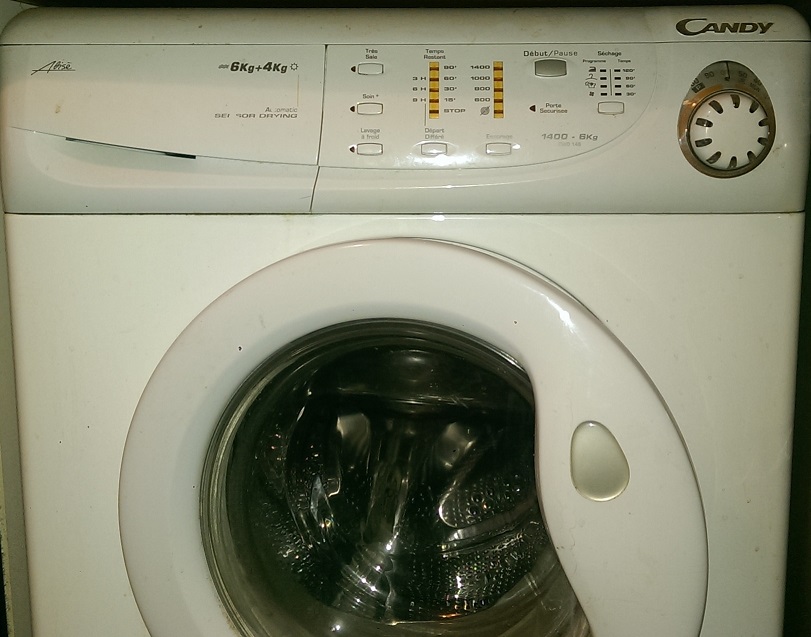

Mon lave-Linge : CANDY Alisée CWD 146
réf : 31000914 07411724
ce lave linge fait aussi sèche-linge (mais on a très peu utiliser cette fonction)
Il a 10ans.
Panne :
A l'essorage il fait un bruit du tonnerre.
à l'arrêt si on tourne le tambour ça fait aussi un bruit pas habituel..
Après quelques utilisations dans ces conditions il a fait un peu de fumée à l'essorage. Depuis je ne l'ai pas relancé.
d'après la lecture de votre site et d'internet, il semble que ce soit :
Les charbons moteur
OU
les paliers/roulements ?
Je ne suis pas sure ?.
(En plus je trouve des pièces pour le modèle 31000916 mais pas pour le mien : 31000914.)
Pensez vous que c'est réparable ?
merci de votre aide.
Raphaël
le 26/08/2018 à 18:09
Voyez au niveau du joint de hublot. La fumée peut venir du frottement du tambour. Ce sera en ce cas un problème de roulements ou de croisillon tambour HS.
le 26/08/2018 à 18:22
merci de votre réponse, les roulements sont accessible depuis la face arrière ?
Pensez vous que c'est réparable ? et si oui, quel site recommandez-vous pour les pièces ?
je ne trouve pas les roulements pour ce modèles..
le 26/08/2018 à 19:41
C'est peut être une cuve complète, faites une demande à notre partenaire en pièces détachées.
