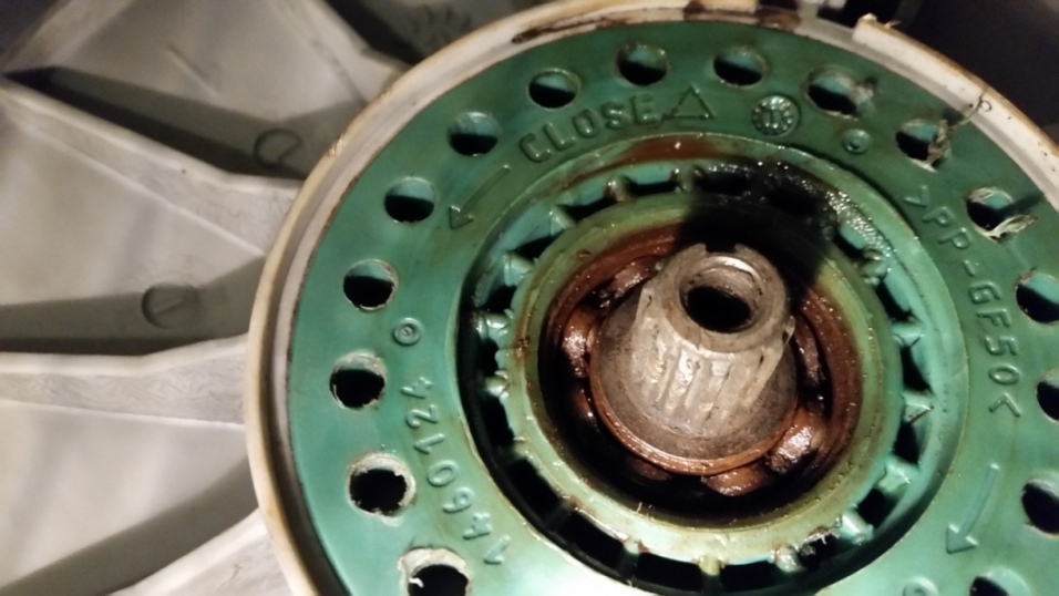

bonjourpour démonter le palier droit j'ai enlevé la poulie mais il reste sur l'axe du tambour un pignon cranté qui empêche de dévisser le palier
ce pignon fait-il partie de la poulie
comment s'enlève-t-il

je met une photole 26/08/2018 à 17:52

Oui tout à fait. Il faudra en ce cas découper l'encadrement vert du roulement, puis extraire la bague avec un arrache moyeu.le 13/09/2018 à 13:33
je remplaçais roulement dans une lave linge pareil et j'ai trouvé toute les pièces sur ce site (je mais le lien plus bas)Tout-electromenager.fr n'utilise aucun cookie pour accéder ou stocker des données personnelles vous concernant.
