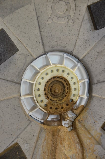

J'ai quelques soucis avec mon lave linge. Lors de certains essorages, il fait beaucoup de bruit, il perd de l'eau qui a parfois une couleur rouille.
j'ai démonté un des carters, voici ce que j'ai pu observer (images en pièce jointe). Cette eau rouillée semble venir du tambour (une sortie d'eau qui évite le trop plein ?) Est-ce grave ?
Est-ce que je peux réparer moi même ?
Merci d'avance.
le 21/08/2018 à 21:28
le palier est HS,il vous faut un outil spécifique pour le dévisser (attention,il y a une flèche pour le sens de vissage).Ou fabriquez l'outil.
Un conseil ,démontez le palier pour voir son état avant de le commander,il y a souvent de mauvaises surprises.
