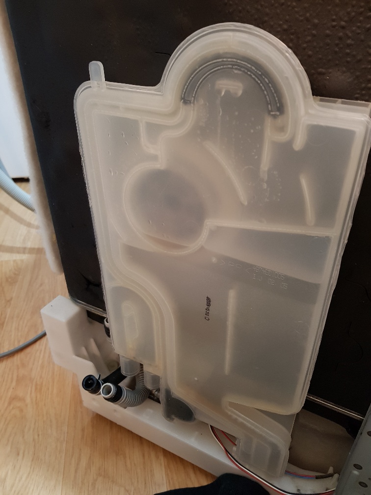

Bonjour J'ai un problème avec mon lave-vaisselle (c est un LG LD-4324WH)
les symptômes c'est que l on a l'impression que le robinet d'eau et est coupé. Le cycle de lavage commence mais il s'arrête dans les 10 secondes avec un code défaut qui dit qu'il n'y a pas d'eau.
J'entends bien l'électrovanne de l aquastop qui s'enclenche mais cela fait comme si il y avait un bouchon et que cela pompe rien du tout.
Ce que j'ai déjà fait comme diagnostic:
J'ai supprimé le détecteur de fuite qui pourrait éventuellement bloquer l'électrovanne de l'aquastop( capteur de niveau dans le bas de la machine avec du polystyrène).
J'ai débranché le tuyau d'arrivée d'eau de l'Aquastop au niveau de la base du lave-vaisselle et dans ce cas-là quand je lance un cycle de lavage l'électrovanne est commandé et l'eau s'écoule bien. Donc pas de prob avec l aquastop apparemment.
J'ai comme l'impression que c'est un bouchon qui empêche l'eau de passer dans la cuve.
quelqu'un a-t-il une idée?
Je ferai bien quelques tentatives avant de racheter un lave-vaisselle.
Salutations

Bonjour et merci d'avoir répondu je pense que j'ai tout fait car l'eau arrive à l'entrée du réservoir en plastique transparent( voir photos) qui est placé sur le flanc du lave-vaisselle et celui-ci m'a l'air inaccessible et pas vraiment démontable on a l impression qu'il y a une série de chicanes à l'intérieur qui mène leau au tambour .
difficile d'aller plus loin dans mon diag.
a moins q uil ya un truc que j ai pas saisi et que cela vienne d autre chose.

C'est le remplisseur. Voyez notre doc technique pour mieux comprendre son fonctionnement. Il peut être bouché par le calcaire par exemple, notamment dans le partie cintrée supérieure.

ce week end j ai eu un peu de temps.
j ai demonté le remplisseur
je l ai retourné j ai mis du vinaigre blanc.
j ai laissé agir 1 heure et cela fonctionne.
il y avait un bouchon de calcaire dans le haut du reservoir (passage etroit dans les chicanes).
merci pour vos aides.
